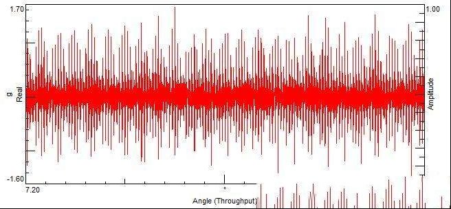

对于旋转机械而言,如果采集信号的同时还采集了旋转轴的转速信号,那么,时间与角度是有对应关系的。因此,可以将时域信号转换到角度域,也就是说,此时信号是角度的函数,故,角度域是指以角度为变量的函数所在的域。
角度域的加速度信号

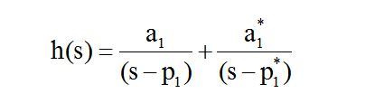

以部分分式的形式写出单自由系统的传递函数,形如
因为传递函数是复值函数,所以传递函数是两个变量σ和ω的函数,这两个变量分别是复平面的实部和虚部。
如果我们考虑系统传递函数的切片——频响函数,那么在σ=0时估计这个函数,也就是说传递函数沿频率jω轴估计。那么我们可以写出频响函数,形如
如果我们对比传递函数和频响函数的表达式,会发现在传递函数中独立变量是"s=σ+jω",而频响函数中独立的变量是"jω",因此,频响函数是传递函数的子集。

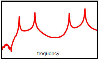

共振是指系统受到外界激励时产生的响应表现为大幅度的振动,此时外界激励频率与系统的固有频率相同或者非常接近。共振是一种现象,共振发生时的频率称为共振频率。不管共振发生与否,结构的固有频率是不变的,而只有当外界的激励频率接近或等于系统的固有频率时,系统才发生共振现象。
当结构的阻尼非常小时,共振频率近似等于结构的固有频率,也是材料自身分子的自由振动频率。因而,单个共振是外界的激励频率等于或非常接近结构或材料的固有频率时,结构或材料发生大幅度的振动。当激励频率与固有频率相等或接近时,才发生共振。因而,共振频率不一定完全与固有频率相等,共振频率是从外界的激励频率来讲的,而固有频率是从结构属性来讲的。虽然很多情况下,都认为共振频率就是固有频率。

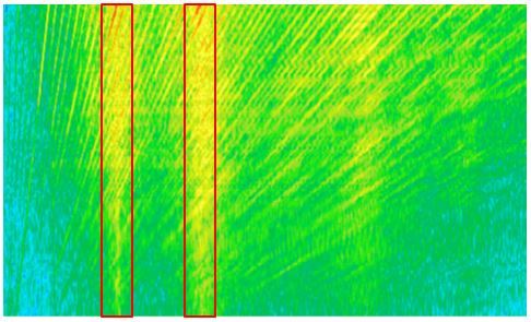

在频响函数曲线中,共振峰所对应的频率为结构的固有频率。但很多情况,共振不是发生在单一频率(固有频率)处,而是具有一定宽度的共振带。也就是存在一个频率区间,在这个区间内很容易发生共振。在colormap图中,经常可以看到如下所示的垂直频率轴的具有一定宽度的高亮区域,这个区域就是所谓的共振带区域。这个区域一定是在结构的某一阶固有频率附近。从下图可以看出,共振频率具有一定带宽,而结构的固有频率一定是一个单值频率。

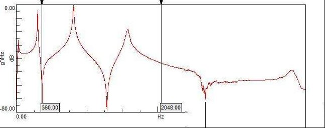

FFT分析时,信号分析的最大频率范围称为带宽,通常是采样频率的一半,如下图所示,分析的最高频率为4096Hz,因此,带宽为4096Hz。也就是说带宽是频谱分析时能观测到的最大频率上限。
PSD曲线
宽带是指信号的频率分布,若信号频率范围很广(信号频率成分是连续的),可以认为是一个宽带信号。对于锤击法而言,则是一种宽带激励技术,这是因为力脉冲对应的力谱是一个连续的宽频信号,能激起很宽的频率区间内的模态。
带宽和宽带都可以认为是一个频率区间,但带宽一定是指这样一个频率区间:0-半个采样频率;而宽带是指信号的频率分布在一个连续的宽频带。

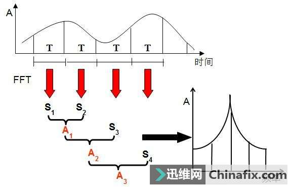

平均是指对各帧时域数据的频谱(图中的S表示FFT频谱)进行平均,最后得到平均的频谱结果。对瞬时频谱进行平均时,不是最后才进行平均,而是边计算边进行平均。如下图所示,第一帧数据的频谱结果S1与第二帧数据的频谱结果S2进行第一次平均得到平均的结果A1,然后A1再与第三帧数据的频谱结果S3进行第二次平均,得到结果A2,如此进行,直到与最后一帧数据的频谱结果进行平均,得到最终的结果为止。
频谱平均示意图
平均的方式有很多种,如线性平均、能量平均、指数平均等,每一种平均方式计算公式都是不一样的,因此,做FFT平均时,还需要选择合适的平均方式。
