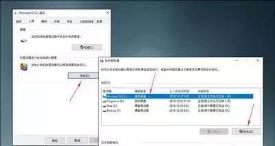

2、优化SSD
  现在基本都用固态硬盘装系统了吧,Win10系统中,可以定期或手动对系统盘也就是固态硬盘进行优化(如果你是机械硬盘装Win10,那就是通过磁盘碎片整理),固态硬盘优化,可以在“此电脑”→硬盘驱动器→“属性”→ “工具”→“优化”进行,可以保持固态硬盘的最佳工作状态。

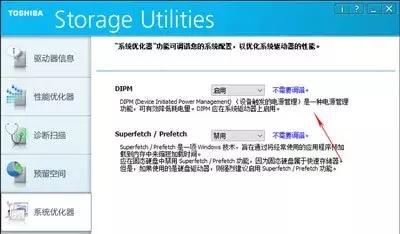

3、禁用DIPM
  “DIPM”是串口额外省电模式,电脑在空闲的时候,这个模式开启后会让硬盘进入低功耗状态,节省电能,但是台式电脑一般不需要这个功能,所以可以通过硬盘厂商自己的管理工具来关闭(现在的硬盘厂商都有自己的硬盘管理工具,官网可以下载),或者在主板BIOS中找到“Serial ATA DIPM”关闭。
  另外,我们可以打开系统的“电源选项”,在里面找到“PCI Express”,其中“链接状态电源管理”也是触发节能模式的,也可以关闭。

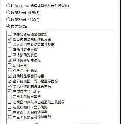

4、减少系统特效
  Win10系统的特效数量特别多,关闭特效其实不影响运用。特效关闭后能大大提升系统的流畅度。可以在“右键此电脑”-“属性”-“高级系统设置”-“高级”-“性能”下对系统特效进行管理。

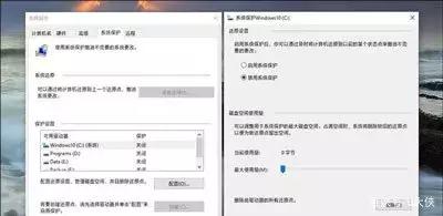

5、禁用系统保护
  Win10系统的系统保护可以定期保存系统文件,如果系统有问题,可以对系统进行恢复,但这个功能其实很少用到,所以如果你觉得你完全用不到这个东西的话,可以关闭,因为会占用大量系统资源。右击“此电脑”-“属性”-“高级系统设置”-“系统保护”-“配置”中更改。
