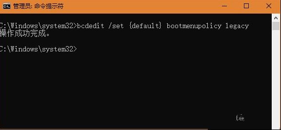

  我们可以通过运用bcdedit命令,使得F8在启动系统时捕获安全模式的功能生效。首先启动到管理员命令提示符窗口,然后执行命令:bcdedit /set {default} bootmenupolicy legacy
  当显示“操作成功完成”提示后,重新启动系统,我们就可以像往常运用低版本Win那样,通过F8来捕捉安全模式启动菜单了。

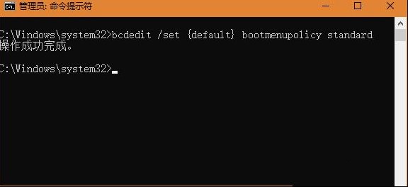

  如果希望恢复屏蔽F8的功能,则下达命令:bcdedit /set {default} bootmenupolicy standard
  显示“操作成功完成”,说明已经恢复到系统默认的屏蔽F8截获功能。

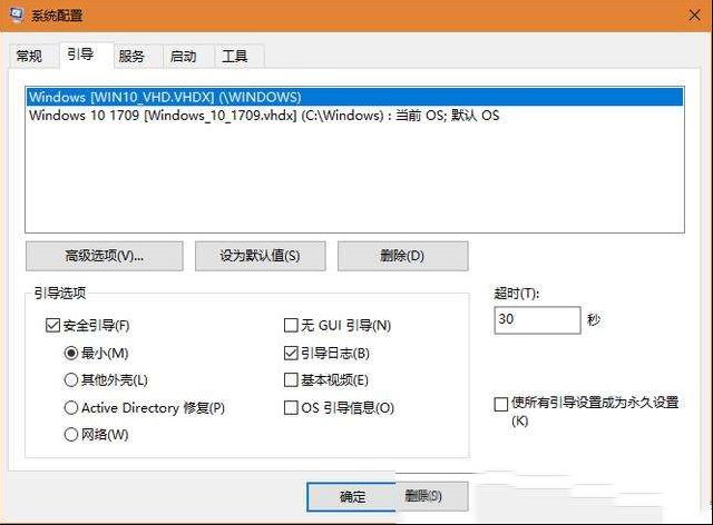

2、通过MSCONFIG命令设置进入安全模式

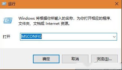

  除了用命令修改,还可以在系统配置窗口中重新配置。首先按下Win+R组合键打开“运行”窗口。
  在运行窗口中输入MSCONFIG命令并回车,启动“系统配置”窗口,单击“引导”选项卡,选中“安全引导”选项,点击“使用”按钮,最后点击“确定”并退出。这样,下次启动系统后,便会进入安全模式状态。

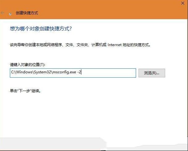

  小技巧:我们还可以在桌面上创建改变进入安全模式的快捷方式。创建快捷方式时,在键入对象位置框中输入命令:C:\Win\System32\msconfig.exe -2
  接下来,将快捷方式命令为“以安全模式启动”。创建之后,双击此快捷方式,即可在下次重新启动系统后进入安全模式。

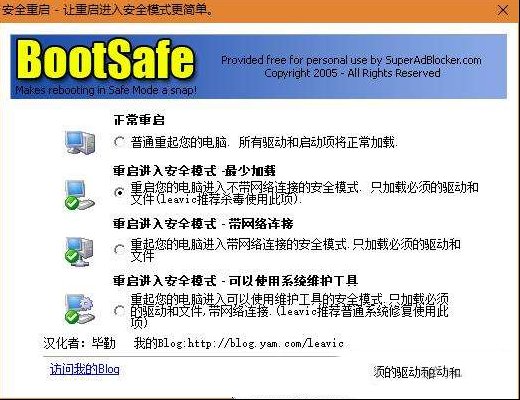

3、运用工具软件设置进入安全模式
  运用安全模式启动工具BootSafe,选择4个选项中的后面3项,可在下次启动系统时进入安全模式。如果需要重新用正常模式启动系统,也需要运行该工具,选择“正常重新启动”选项即可。

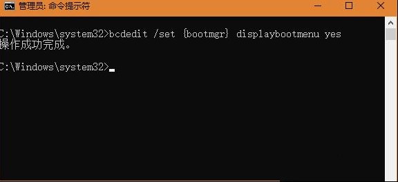

  首先以管理员命令模式启动命令提示符窗口,输入下列命令并回车运行:bcdedit /set {bootmgr} displaybootmenu yes
  收到“操作成功完成”的提示后,重新启动系统,就会看到启动选择菜单,其中就有用F8启动高级选项的提示。

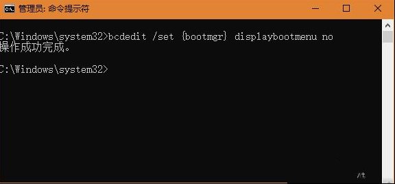

  若要关闭这一功能,则执行下列命令即可:bcdedit /set {bootmgr} displaybootmenu no
  同样,当收到“操作成功完成”的提示后,重新启动系统,系统便恢复了默认的启动模式。
