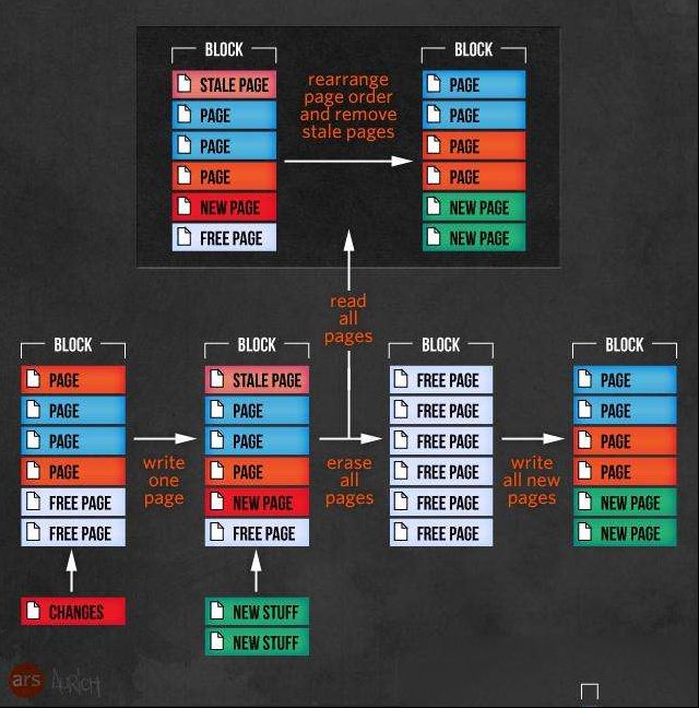

NAND闪存单元写入限制
  闪存需要在写入之前先进行擦除,这是在1987年Toshiba发明NAND闪存的时候就已经决定的。不一样类型的闪存读取、写入和擦除操作所需的时间不一样,但擦除总是比写入更耗时,从而成为有可能引发固态硬盘卡慢的一个潜在原因。
  除了用户的读写请求之外,固态硬盘内随时在发生着复杂的闪存管理操作,包括磨损均衡、垃圾回收等功能都会引发读写和擦除同时进行。虽然闪存读取和写入是要比机械盘快很多,但是擦除的话就不一定了。
  规划合理的固件能够选择正确的时间执行垃圾回收工作,将闪存擦除操作给固态硬盘性能的影响降到最低。同时,慢慢普及的3D闪存技术在带来高密度和高容量的同时,也兼具了更高写入速度和更高可靠性的优势。

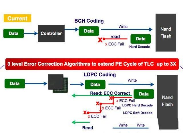

LDPC纠错:
  LDPC纠错技术的出现,使得过去在BCH时代难以处理的闪存错误率问题得到了搞定。主控可以通过硬解码、软解码、RAID数据恢复等多次尝试来完成数据读取。
  但LDPC纠错在增强纠错能力的同时也是一把双刃剑:多次尝试纠错的过程会增大数据处理的延迟,从而在闪存寿命末期产生固态硬盘卡慢。当然这个问题主要存在于采用白片或回收颗粒的固态硬盘上,选择闪存原厂固态硬盘(闪存特挑体质)就能完美避开这个坑。

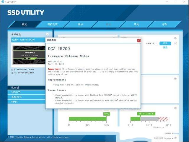

  只要开启Win的高性能电源模式就能搞定SATA LPM节能兼容性问题产生的卡慢现象,对于台式电脑用户来说没有问题,但笔记本用户就会在发热、噪音和硬盘卡慢之间难以抉择了。要避这个坑主要靠经验(特定型号问题集中),其次看固件升级服务。固态硬盘的问题千千万万,但没有多少是通过固件更新搞定不了的,当然前提是固态硬盘厂商有固件更新这项服务。
