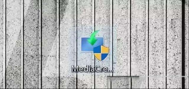

  3.下载完成后,双击打开MediaCreationTool程序

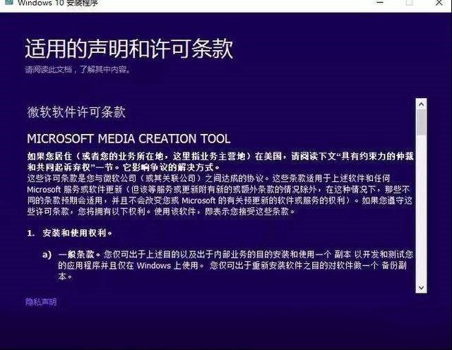

  4.适用声明和许可条款,点击【接受】

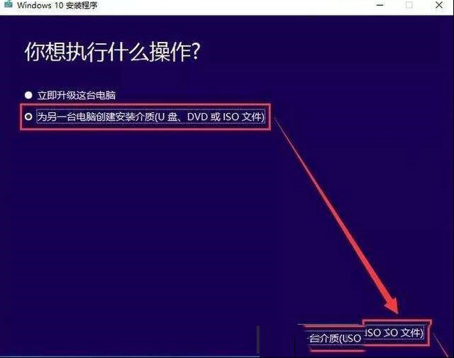

  5.等待一会儿,选择【为另收到其他维修同行的一台电脑创建安装介质】,点击【下一步】

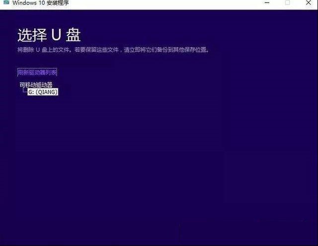

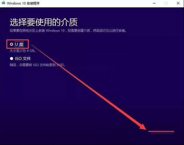

  7.选择U盘,点击【下一步】
  8.选中U盘,点击【下一步】,等待下载完成。直至界面提醒【你的U盘已准备就绪】后,此U盘就可以用于安装系统了

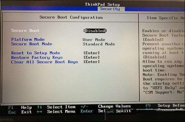

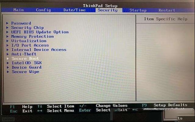

  1.将笔记本关机后,点击开机按钮,立刻连续按【F1】,进入【BIOS设置】
  2.选择【Security】——【Secure Boot】下选择【Disabled】

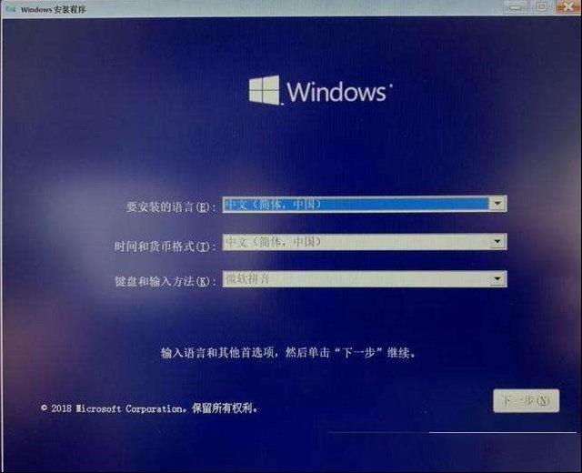

  4.等待系统文件加载直到输入语言和其他首选项界面,如下图选择【简体中文】后,点击【下一步】

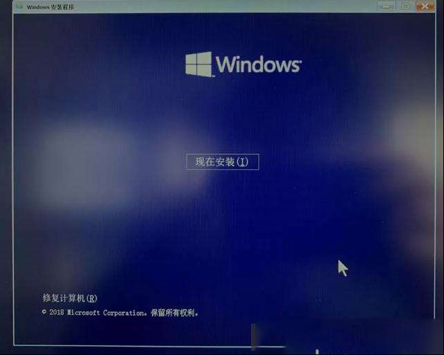

  5.点击【现在安装】

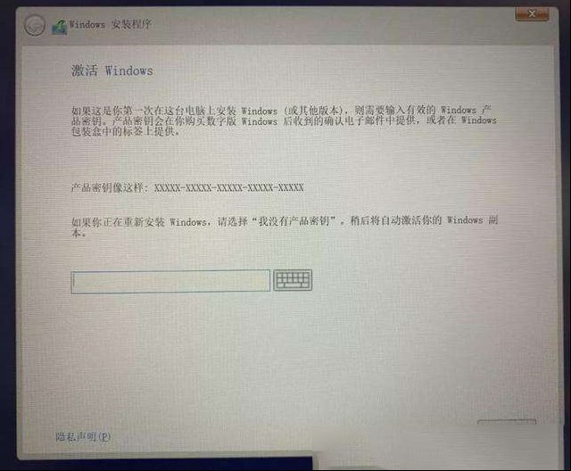

  6.如下图,选择【我没有产品密钥】——【下一步】

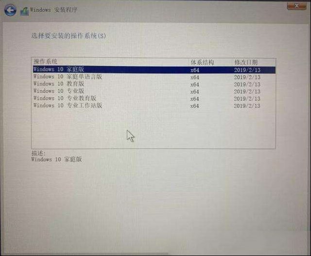

  7.选择【Win 10家庭版】——点击【下一步】此方式安装系统时,需要选择与预装系统版本一致才能激活(出厂系统为家庭版,选择系统也要选择家庭版。

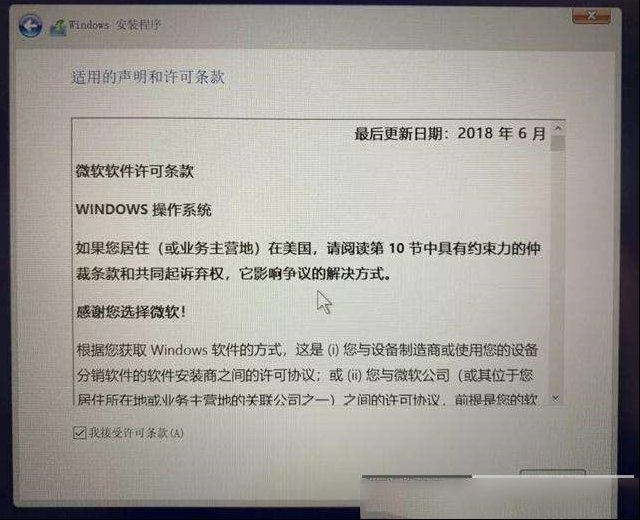

  8.选择【我接受许可条款(A)】——【下一步】

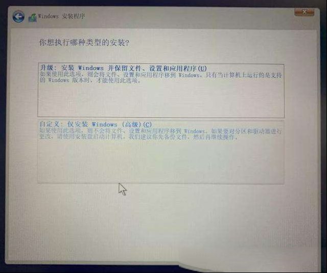

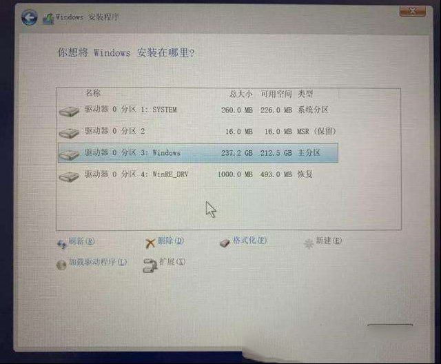

  9.选择【自定义:仅安装Win(高级)】
  10.选择已有分区或删除创建新分区,点击【下一步】若需删除创建新分区,建议操作前做好备份,以免重要数据遗失对于双硬盘的机器,一般会显示驱动器0和驱动器1,固态硬盘的容量相对较小,如有需要将系统安装到固态硬盘中,选择容量小的驱动器进行安装即可。
  机器将开始复制文件自动安装,安装完成后会进入系统解包,点击设置用户名、登录密码等。此系统不包含预装系统的驱动和软件。进入到桌面后,下载安装联想电脑管家——驱动管理——即可检测下载驱动(知行汇后台回复关键词“管家”获得联想电脑管家下载地址)至此,Win10 系统安装完成。
