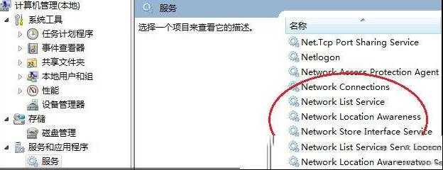

      ⒈网络连接状态空白的处理  ⑴打开网络中心,状态显示空白,如图
  这种状态主要由于网络相关进程被禁用造成,在进程里恢复网络相关进程就可以了。
  ⑵计算机右键,管理,服务和运用程序里,启用被禁用的网络相关进程后正常,如图
  启用方式,右键属性里启用  ⒉网线8条线中4条短路的处理

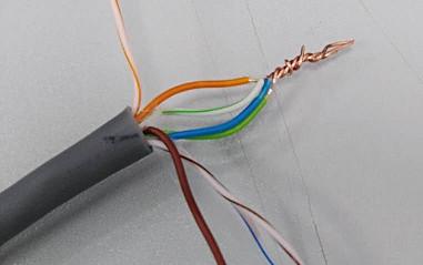

  客户上不了网,过去帮处理,检查发现网线只有一端插上测线仪的情况下,2,3,4,6既然亮了,判断短路。因为以前从没有处理过这种短路问题,只是凭直觉是短路。后单独弄了小段网线,一端做了个水晶头,另一端把2,3,4,6短接(如图),再用测线仪发射端测验和问题一样,2,3,4,6依次亮了,确认是网线短路问题。
  考虑100M以下只要用1,2,3,6通就可以,再考虑1,2和3,6必须分别是2组不一样的双绞线,后把网线2端重新做水晶头,1,2接白橙,橙;3,6接白棕,棕,其余线不接。做好后,插上网络正常。提醒看不明白的就忽视吧,别模仿。当时线在墙里重新做线不可能,也找不到短路的地方,这样处理客户很高兴,不用费劲重新拉明线。
