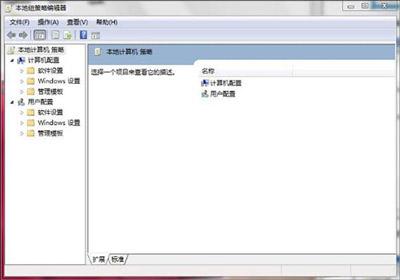

1、打开运行 gpedit.msc 策略组命令。
电脑如何设置禁止U盘拷贝文件 图1
2、进入本地组策略编辑界面。
电脑如何设置禁止U盘拷贝文件 图2

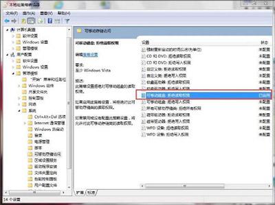

3、依次选择 用户配置——管理模板——系统——可移动储存访问。 在右边界面 选择可移动磁盘,双击打开。
电脑如何设置禁止U盘拷贝文件 图3
4、打开后,选择已启用,确定确定。
电脑如何设置禁止U盘拷贝文件 图4

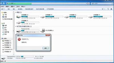

5、退出本地策略组编辑器,这时可移动储存设备就无法访问了,其他的USB设备(鼠标、键盘、打印机可正常运用)。
电脑如何设置禁止U盘拷贝文件 图5
