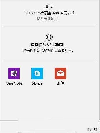

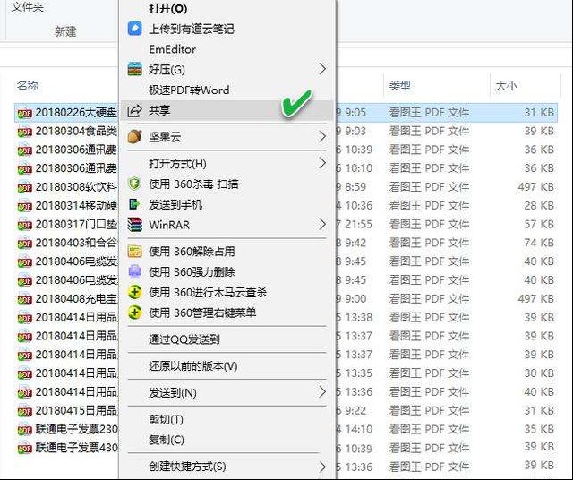

1. 与使用共享一个或多个文件
  在Win10文件资源管理器中,可以将文件共享给OneNote、画图、画图3D、Twitter、Facebook之类的使用,实现文件的使用共享。
  要共享文件给使用,选择一个或多个文件——右键单击——选择“共享”命令;
  在随后弹出的共享列表中,选择目标共享使用。若目标共享使用没有出现在列表中,则点击下部的“在使用商店中获得使用”链接,通过使用商店安装使用后再共享文件。
小提示:只有当使用支持文件共享功能,才会在使用商店中被列出。

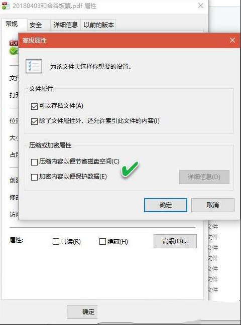

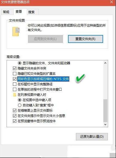

2. 两步实现任意文件夹的彩色显示
  在Win10中,我们可以利用系统对压缩或加密文件管理的特点,实现任意文件的彩色显示效果。
  选择文件并右键单击——文件“属性”——“常规”选项卡——“高级”属性设置——“压缩或加密属性”——“压缩内容以便节省磁盘空间”或“加密内容以便保护数据”选中,确定即可。
  之后,启动到“文件资源管理器选项”窗口,在“查看”选项卡的“高级设置”列表中,找到“用彩色显示加密或压缩的NTFS文件”项并将其选中,点击“使用”并确定。
  这样,先前被设定的文件名便以彩色显示。其中压缩文件以蓝色显示,而加密文件以绿色显示。

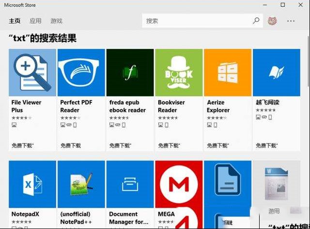

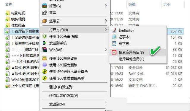

3. 针对某类文档找到更多好使用
  虽然Win10已附带了打开常见文档的使用,如“记事本”打开TXT文件,用“画图”或“照片”打开PNG图片,但如果对这些自带使用不满意,那么还可以借助使用商店,自动找出能打开这类文档的更多、更好的使用。
  右键单击某种文档(例如某TXT文件)——“打开方式——搜索使用商店”;
  随后系统自动打开使用商店,并自动推介能够打开此类文档的各种使用,从中选择使用即可。

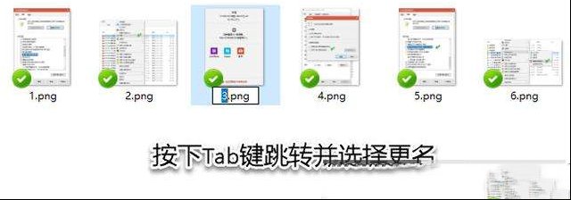

4. 快速选择性地重命名多个文件
  我们已经知道用F2重命名单个文件或以序号批量重命名文件的方式。但要选择性地重命名多个文件,且不想反复按F2处理,该如何维修?这时,可用Tab键快速完成跳转选择更名。
  选择要更名的第一个文件——按下F2键更名——确定了名称,按下Tab键——光标会跳转到另一个文件上,如法完成更多文件的更名。若有的文件需要跳过,只需按Tab键不执行改名即可。

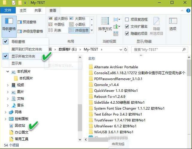

5. 在资源管理器中拖放删除文件
  虽然不少人习惯于用Del键或Shift+Del组合键删除文件,但也有人已习惯于将要删除的文件直接拖动到回收站里。可是,Win 10资源管理器中并未出现回收站图标,若拖到桌面回收站操作更不方便。
  点击“查看”——“导航窗格”按钮下的三角形下拉图标——选择“显示所有文件夹”——左侧文件导航栏内便会出现回收站图标。之后有需要删除的文件,直接通过右侧文件窗格,将文件拖动到左侧导航栏的回收站图标即可。

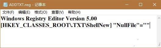

6. 找回遗失的“新建”文件类型
  有时我们会发现自己常用的“新建”文件类型遗失了,若遇到此类问题,可通过注册表编辑器来添加找回。
  假设遗失了新建.TXT类文件的快捷项目。用记事本编辑一个文本文件“ADDTXT.REG”,其中输入如下两行代码:
Win Registry Editor Version 5.00
[HKEY_CLASSES_ROOT\.TXT\ShellNew] "NullFile"=""
  存盘并执行该REG文件,便会将TXT文件类型添加到“新建”项目列表。
小提示:若要添加其他类型文件,只需将上述命令行中间部分的.TXT扩展名改为要添加的扩展名即可。
