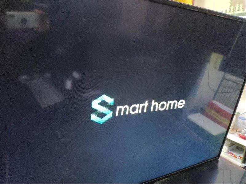

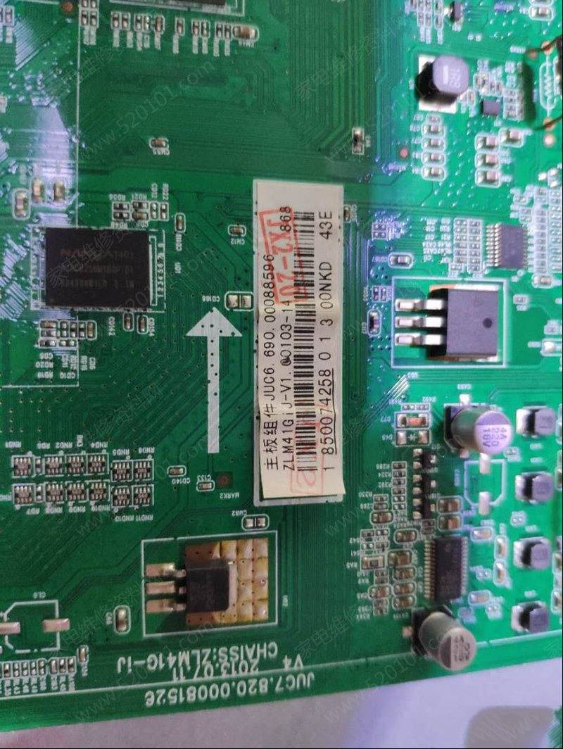

摘要: 针对长虹LED55C2000i液晶电视开机反复重启的故障,今天特意分享一个解决方案,长虹ZLM机芯三个文件升级方法:下载附件中的的3个文件(不要解压,不要打开,不要改名字)复制到空白U盘里,断电,插上U盘, ...

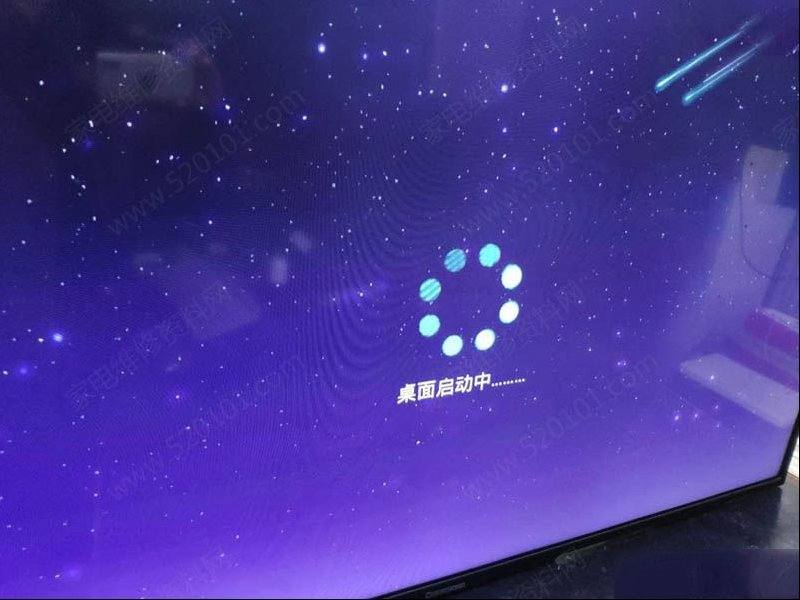

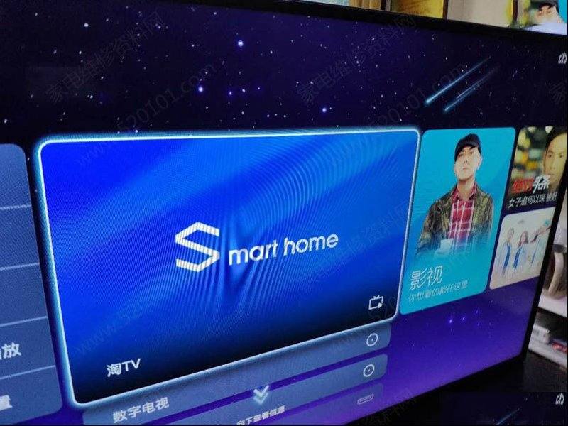

    针对长虹LED55C2000i液晶电视开机反复重启的故障,今天特意分享一个解决方案,长虹ZLM机芯三个文件升级方法:下载附件中的的3个文件(不要解压,不要打开,不要改名字)复制到空白U盘里,断电,插上U盘,再通电 ,之后住电视机上的待机键别松手,开机会提示升级,然后松手,等待十分钟左右自动重启,重启之后检查功能,拔掉U盘。
        附:长虹ZLM41GiJ整机厂PKG升级包-V1.00096-EMMC
