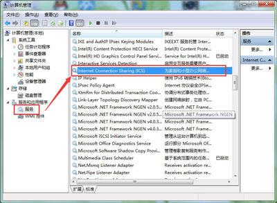

      电脑无法开启无线WiFi热点,提示无法启动共享访问错误1061,这是如何维修?
搞定方式:   1、在桌面的计算机图标上点击鼠标右键,选择“管理”。如下图所示。
  2、在计算机管理窗口中,点击“服务”,然后在右侧窗口中,找到并双击打开“internet Connection Sharing”项。如下图所示。

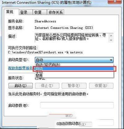

  3、在打开的internet Connection Sharing属性窗口中,将其启动类型设置为“自动”,然后点击“确定”保存设置,再重新启动系统即可。如下图所示。
