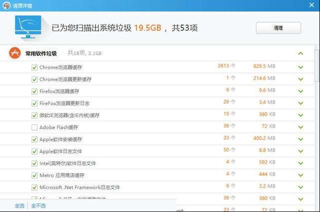

  扫描出的垃圾以浏览器缓存为主,而浏览器缓存的内容主要是网页中运用的图片、样式表、JavaScript脚本、Cookies等等,这些内容是软件为了加速网页打开速度而自动产生的。
  每次清空删除浏览器缓存之后,它还会重新通过网络进行下载和生成。徒然无功的同时,非但不能给电脑加速,反而会拖慢浏览网站时原本应有的速度。至于软件卸载残留、系统日志文件,删除清空固然能节省些许的硬盘空间,但对于系统提速来说依然是没有任何帮助的。

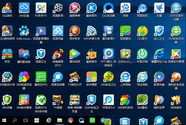

1.流氓和山寨软件
  不仅手机APP使用里有"全家桶",电脑上的全家桶、流氓插件更是数不胜数,更有一些介于病毒和正常使用之间的山寨软件,开机后就自动在后台悄悄运行,干着各种见不得光的勾当。正是这些垃圾软件的存在,才导致电脑越用越慢。
  对于自己用不到的软件,坚决卸载删除,不要留着卡机。对于捆绑流氓插件的软件,尽量抵制、避免安装和运用。特别是系统安全类的软件,各种电脑助手/管家,只装一个就好:装的太多只会神仙打架,殃及用户。

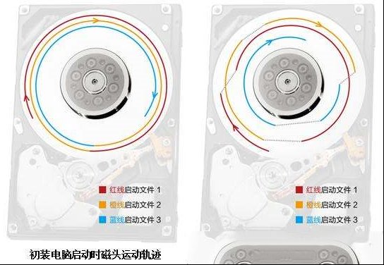

  为了提升效率,电脑硬盘上运用的文件系统在写入数据时采取"见缝插针"的策略,简单来说就是看到哪里有空就直接写在那里,并不会工工整整的做优化排列。这样一来很多文件在硬盘中储存的位置就变得零碎的几段,增加了读写耗时,影响到电脑运行速度。

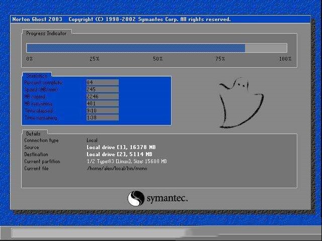

  机械硬盘时代大家有个经验:通过Ghost还原一次系统就能让电脑在短时间内恢复性能。这个其实很好解释:GHOST的过程中将文件进行了重新排列,数据都是连续写入的。但随着运用时间的增长,硬盘上的文件又会慢慢变得凌乱。

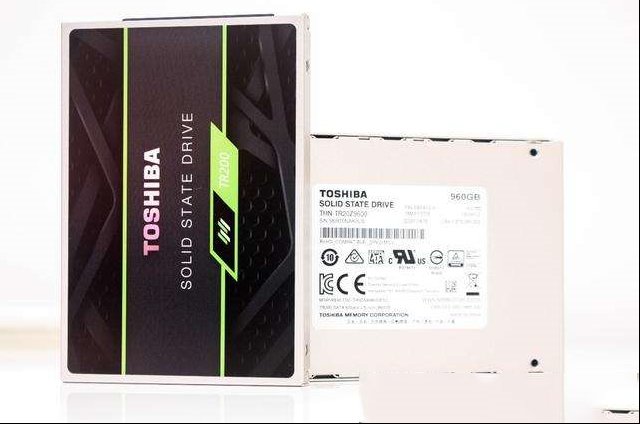

  除了定时进行"磁盘碎片整理"之外,搞定这一掉速卡机顽疾的最有效手段就是升级固态硬盘了。
  固态硬盘中没有机械活动部件,闪存芯片进行随机读写的效率比机械硬盘提升了成百上千倍,对于文件碎片的耐受程度也提升了很多。这样就不难理解加装固态硬盘能令电脑性能突飞猛进了。

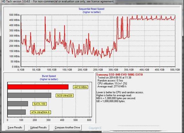

  按理说,在Trim工作正常的情况下固态硬盘就不应该再出现越用越慢的情况了。事实上还有一些固态硬盘存在掉速问题,运用白片闪存的固态硬盘有可能通过固件偷偷限制速度,以此来让劣质闪存能够撑过保修期。还有一种掉速是意外的固件漏洞,典型的例子是三星840Evo的读取掉速:文件读取速度会随着在硬盘中储存时间的增长而下滑。

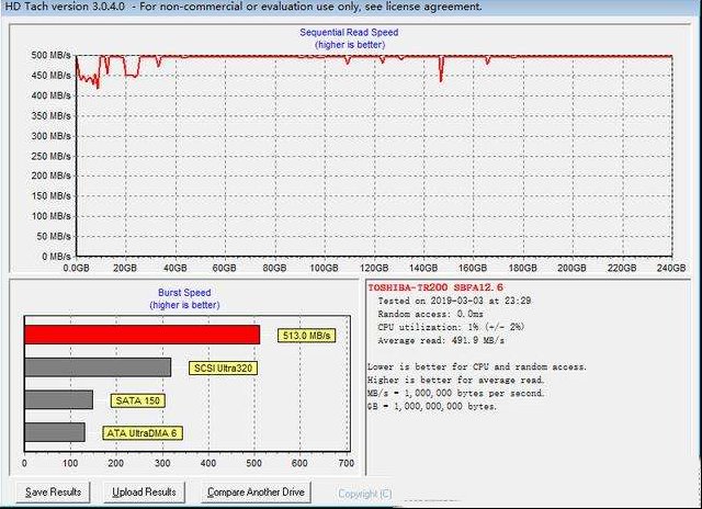

  不过读取掉速并不是TLC闪存的通病,只是三星在Data Refresh算法上出现了失误。下图是ToshibaTR200 240G的HD Tach全盘读取测速,经过一年多的运用,性能和新盘几无二致。
