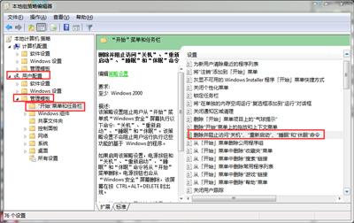

  1、同时按下win键+r键,打开运行窗口,输入“gpedit.msc”回车确认,打开组策略编辑器。如下图所示
  2、在Win7系统本地组策略编辑器上,依次点击展开“用户配置—管理模板—开始菜单和任务栏”,在右侧窗格中找到“删除和阻止访问关机命令”。如下图所示

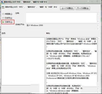

  3、双击“删除和阻止访问关机命令”项,在弹出的窗口中选择“已禁用”,然后点击“确定”即可。
