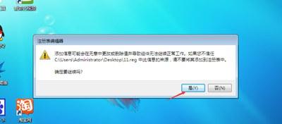

4.在弹出的注册表编辑器窗口,点击“是”将其添加到注册表。如下图所示

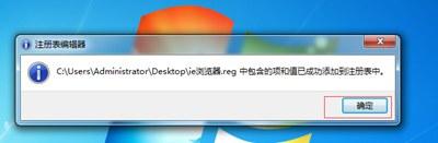

5.最后在弹出添加成功提示框中,点击“确定”按钮完成操作。如下图所示
