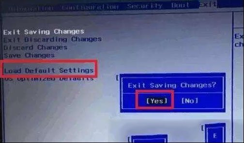

搞定方式:首先第一种方式:开机一直按“delete"键进入bios,选择”load Default Settings"(恢复出厂设置)选择“yes"回车,然后按”f10“键保存退出、详细操作步骤如下:
提示:如果因为bios设置不当导致的该问题那么用上述方式就可以搞定问题!

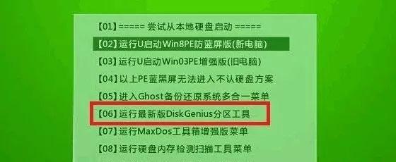

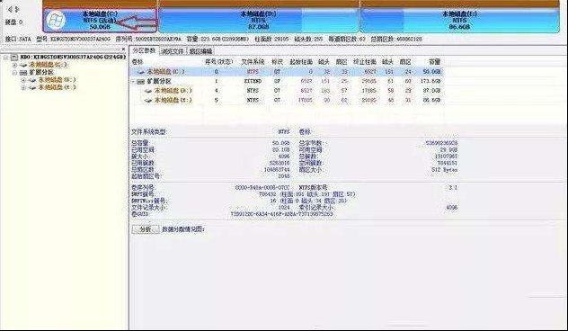

第三种方式:先将U启盘插入电脑后一直按”delete“键进入bios选择切换至BOOT选项将第一启动顺序设置为U盘启动,按F10保存退出重新启动计算机、会自动进入U启盘界面,选择DISKGEN分区工具敲回车,进入DISKGEN界面后查看一下C盘主分区是否是激动状态,如果不是那么激活C盘主分区、详细操作步骤如下:
