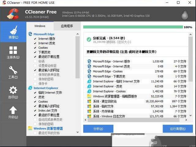

一、清理垃圾文件
  相比国内"助手/管家"类软件,CCleaner的免费版本相对绿色无公害,专职于垃圾文件分析和清理。有些网站访问异常,其实只要清空Cookies就能搞定,清理次垃圾文件,这些问题也就一并解除了。

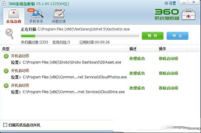

二、完整杀毒扫描
  即便电脑已经安装了杀毒软件,还是需要定期执行一次全盘扫描,杀灭实时保护之下的漏网之鱼。如果遇有各种系统异常通过杀毒还是无法恢复,可以尝试下360系统急救箱,这个小工具的效果还是值得肯定的。
  360急救箱采取的是白名单机制,所以一切没有被360识别的启动项都会被认定为可疑文件,有一定误处理的可能,可以在查证之后进行恢复。

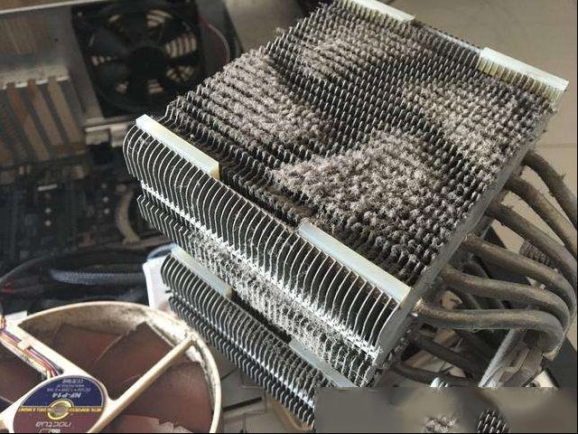

四、清理散热器灰尘
  包括处理器、显卡现在都有过热保护功能,通常不会因散热不良而烧毁。但被灰尘堵死的散热器会引起硬件自动限速控温,从而导致电脑运行慢、运用卡慢,甚至不定时自动重新启动。

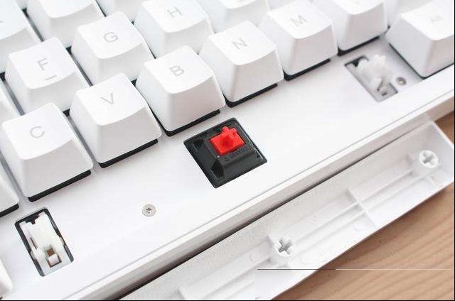

五、清理键盘灰尘

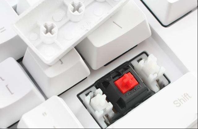

  很多朋友已经用上了耐用趁手的机械键盘,但灰尘和食物残渣依然会影响到它。机械键盘可以通过拔键器拆开键帽,清理缝隙中的异物。
  对于按键无响应或连击的问题,可以在拆掉键帽之后给键盘轴上一点WD40,除去金属触点上的锈,机械键盘就能满血复活了。

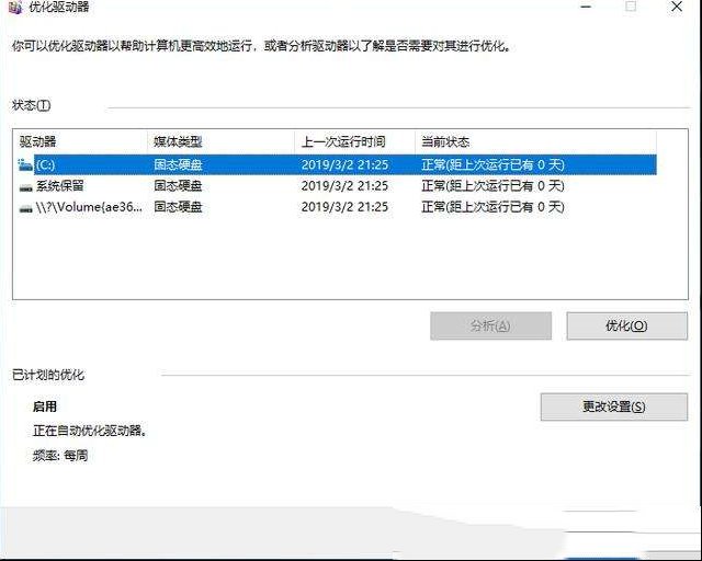

六、优化硬盘运用
  从机械硬盘升级到固态硬盘之后,重装系统的频率降低了许多。固态硬盘不容易受到磁盘碎片的影响,也就不容易因为读写次数的增多而产生掉速,但即便有Trim功能在,还是会有一些数据是无法被Trim覆盖到,依然需要定期执行自动优化来保持性能发挥。

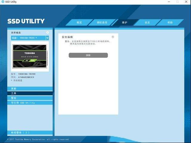

  对于一些特别难以处理的疑难杂症,在经过重新分区格式化之后依然不能搞定时,可以尝试通过固态硬盘厂商提供的工具箱软件执行一次安全擦除。下图是ToshibaSSD Utility工具箱的安全擦除功能界面。
  安全擦除就是将固态硬盘闪存中的一切用户数据彻底抹除(无法恢复),让硬盘恢复到出厂时的技术状态,是修复硬盘问题的绝招。如果祭出这一招还是无济于事的话,或许你该调整方向,考虑问题是否为其他电脑部件的问题了。对于闪存原厂固态硬盘来说,发生问题的概率实在是很低,如果系统都装不上,还是重新擦下内存金手指、先跑下Memtest内存测验吧。
