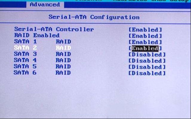

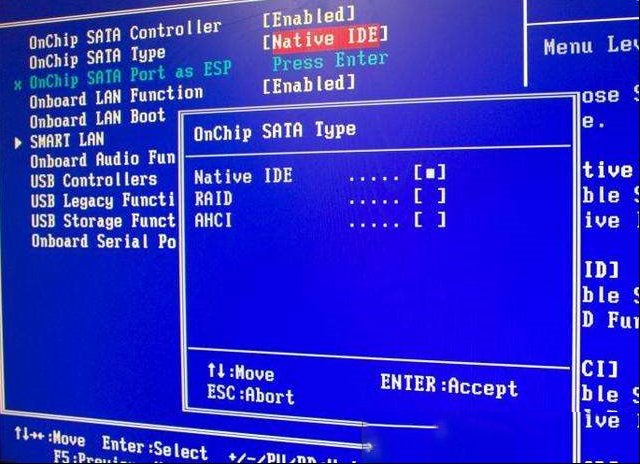

1、BIOS接口调节 适配和甩锅
  打开BIOS界面,一般在Advanced(高级)或Peripherals(设备)标签下,能看到关于SATA接口的一些调节项目,首先确定现在运用的SATA接口,将未运用的接口设置为“None”、“Disable”等状态,即关闭相应接口,无需自检。
  然后将SATA接口模式设置为AHCI,除非现在依旧运用Win XP,否则不要再运用IDE状态。需要注意的是,如果之前是以IDE状态安装的操作系统,修改后可能会出现问题,那么可在下次重装系统之前再进行修改。

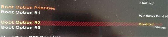

  接着找到开机设备选项,一般位于Boot、BIOS等标签下,根据现在的实际需要,关闭没有必要的启动选项,例如已经在SSD上安装了操作系统,就关闭机械硬盘的相关选项,可以减少自检时间。

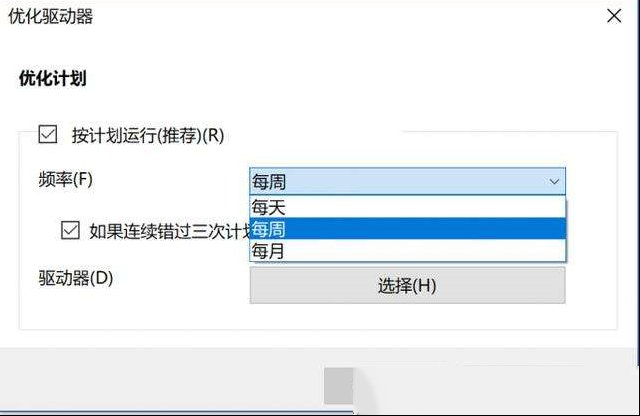

  在Win 7/10中右键点击硬盘分区,进入“属性”界面,在“工具”标签下的“立即进行碎片整理”或“优化”功能中,可设置计划任务,让其自动进行碎片整理等优化操作。
  这一功能对运用时间较长,文件接近或超过容量一半的硬盘比较实用,而新硬盘、文件较少的硬盘则无必要运用,反而会在后台整理时拖慢系统速度。

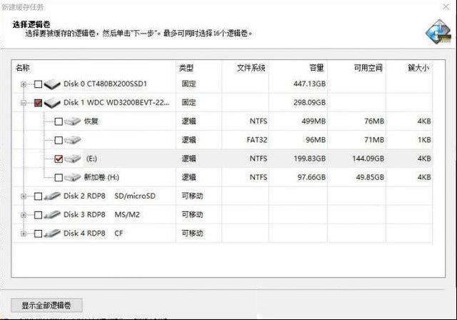

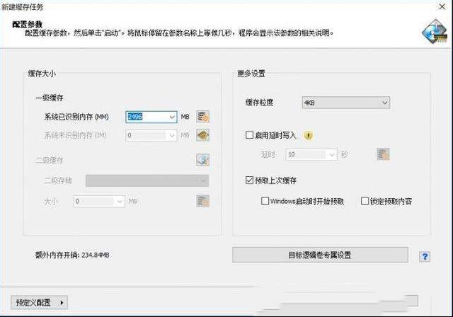

  配了8GB、16GB内存的小伙伴,其实一般也用不到这么大的容量,那不如用来加速机械硬盘吧。可以下载PrimoCache普通版,安装并重新启动后,打开软件界面、选择需要加速的分区和缓存大小,选择“启动”即可。

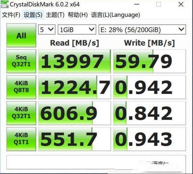

  运用内存作硬盘缓冲,特别是划分了较多内存后,可以极大提升机械硬盘读取性能,不过写入性能并没有显著提升。
