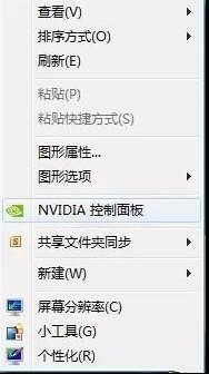

  1、在电脑桌面空白位置,点击鼠标右键,然后选择“NVIDIA控制面板”;

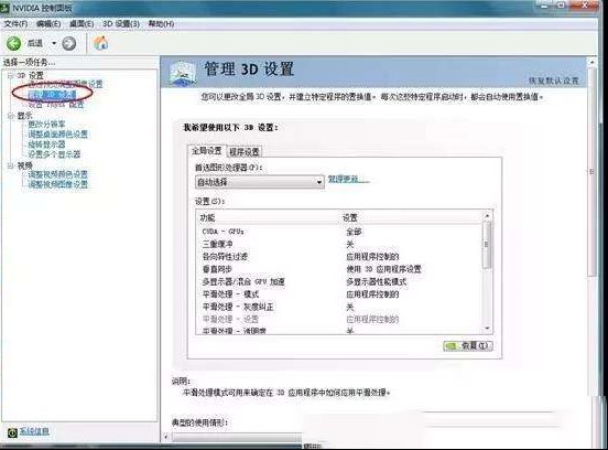

  2、在打开的的NVIDIA控制面板中,我们在左侧的3D设置中,点击“管理3D设置”;

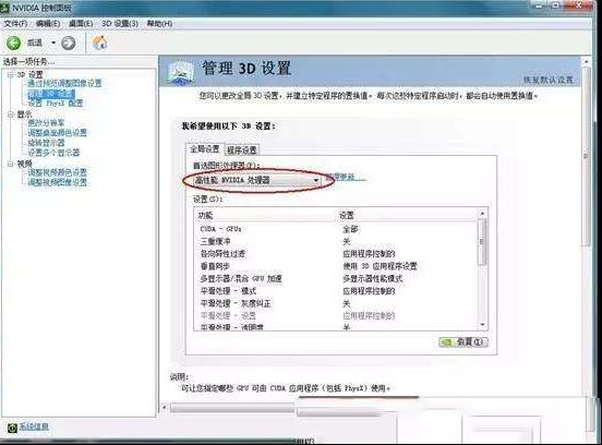

  3、在右侧的“全局设置”中,将首选图形处理器下方的选项,更改为“高性能NVIDIA处理器”并保存,这样就搞定了!

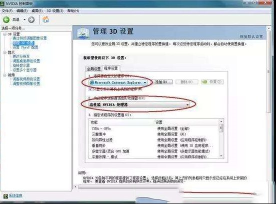

  如果你不想所有的程序都运用独立显卡,只想给特定的游戏这样设定,那就按照以下的方式设定:
  选择要自定义的程序:选择的是具体的单独程序(快捷方式即可)

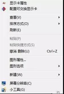

  1、在电脑桌面空白位置,点击鼠标右键,然后选择“配置可交换显示卡”;
  2、然后在弹出的AMD可切换显示卡设置中,我们可以将需要设置为独立显卡运行的使用程序添加进来,然后选择“高性能”即可,完成后点击底部的保存就可以了。
