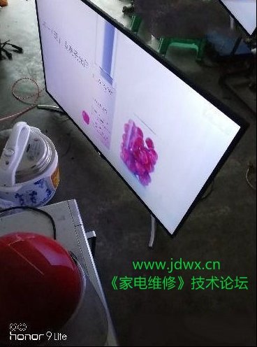

    前几天收到同行送来的故障机壹台乐视LED智能电视,故障表现为开机没有反应,LETV商标灯不亮。本着先电源后其他的原则,开机测量电源板上输出端子上各电压(板上有标注电压),发现除了5V没有之外,12v,24v,36v均正常。拆下电源板准备仔细检查5V生成支路,却发现背面5Ⅴ对应位置连铜萡都没有,仔细看一下,该电源板只有三路电压输出,12V,24Ⅴ共用一个开关变压器,36Ⅴ单独使用一个变压器。因各路电压正常且没有爆浆电容,基本上排除在外。

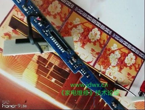

           主板上3个DC_DC电源从上至下分别为5V,3.3V,1.5V(根据主板上测试点标注)正常,主板一般来说相对故障率较低,先从外围入手,依次测得外接端口标注电压,当测至面板(遥控头及LOGO指示灯)3.3Ⅴ供电时发现电压消失,当拨下该插头后再次开机电压己恢复正常,按动本机按键,背光灯亮了,播放出了十多秒的内置广告,图声均正常当插回插头瞬间立马呈现三无。断电测量发红3.3V己对地短路,拨下后短路消除,小心翼翼取下遥控接收板发现了3.3V对地有一个滤波电容(贴片),在路测量发现其阻值为0,取下该电容后复测己无短路,插回,开机指示灯亮了,找来一块料板拆了一个同体积电容(实测容量为10μF)装上,试机正常后小心翼翼装回去即完成本机维修。
