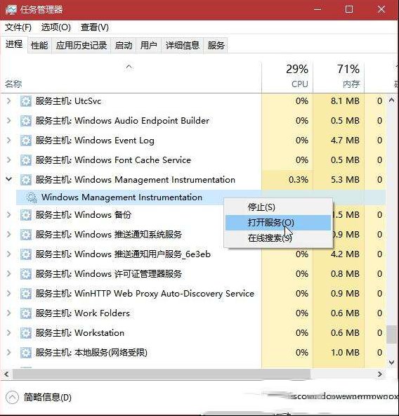

  右键单击任务栏空白处并选择“任务管理器”,进入任务管理器窗口后,在“进程”选项卡下找到服务主机Win Management Instrumentation并单击右键,选择“打开服务”(图1)。

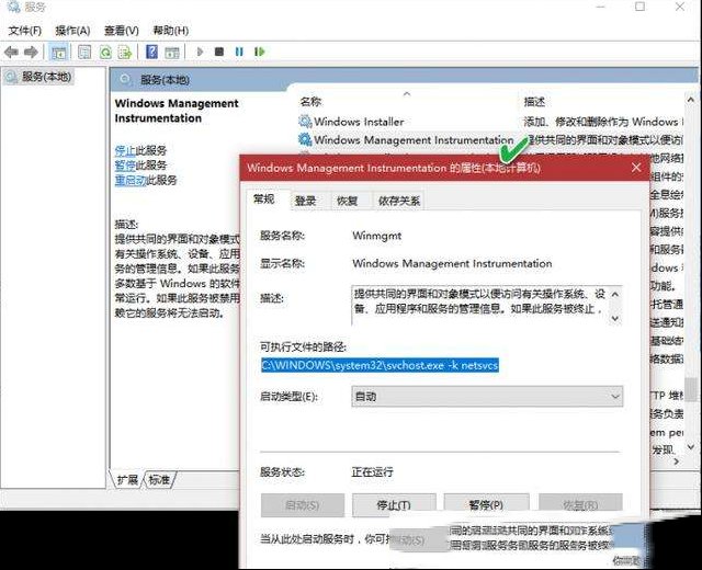

  在服务窗口中找到该项目,即可看到其详细描述为“提供共同的界面和对象模式,以便访问有关操作系统、设备、使用程序和服务的管理信息”。右键单击并进入其属性窗口,可看到该服务对应的可执行文件路径为“C:\WINDOWS\system32\svchost.exe -k netsvcs”(图2)。

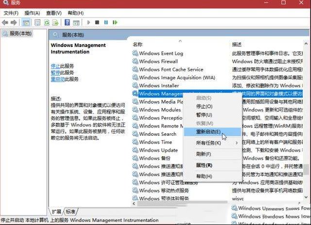

  虽然禁用或终止WMI服务会有很高的风险,但我们可以利用重新启动的办法规避这一问题。在服务列表窗口中,右键单击WMI服务,然后选择“重新启动”(图3)。执行这一操作之后,处理器的运用率一般会有显著的下降。
  如果重新启动WMI服务后处理器占用率仍高,那么可通过运行Eventvwr.msc命令启动事件查看器,在“使用程序和服务日志”中定位到WMI-Activity,找到标记为“错误”的事件,查看详细信息中的ClientProcessId值,它所对应的就是发生问题的进程ID(PID)(图4)。最后到任务管理器中,根据查到的PID定位相应的进程,结束该进程即可。
