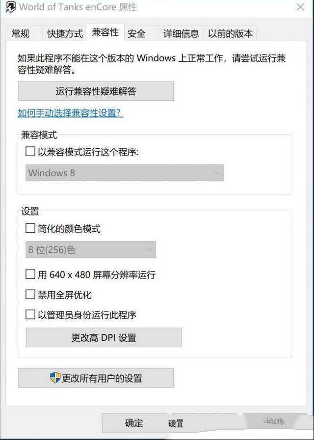

  此外我们还可以针对单个使用程序进行缩放设置优化。在想要设置的程序快捷方式上用鼠标右键选择属性,在“兼容性”选项卡下,点击进入“更改高DPI设置”。
win10高分屏显示模糊如何维修图2

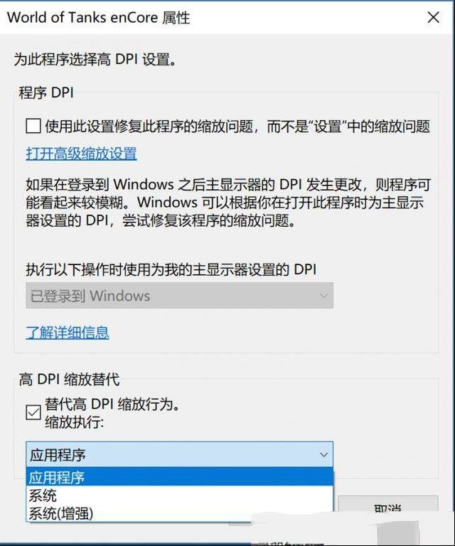

  勾选“替代高DPI缩放行为”,在下拉菜单中选择“使用程序”,可以有效缓解缩放导致的使用程序显示虚化问题,但由于程序开发不合规等问题(没有按照微软标准API接口执行),有的程序界面会变得极为怪异,出现相似的问题,只要将下拉菜单中的选项改成“系统(增强)”即可。
win10高分屏显示模糊如何维修图3

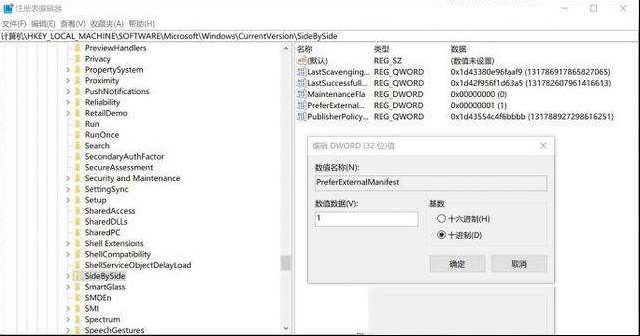

  按Win+R组合键呼出界面,输入regedit并回车进入注册表编辑器,定位到HKEY_LOCAL_MACHINE\SOFTWARE\Microsoft\Win\CurrentVersion\SideBySide。在右侧新建名为“PreferExternalManifest”的DWROD(32位)值,并将其数值数据设置为1,注意选择为10进制。
  然后新建个文本文档,输入内容:
  Microsoft Management Console
  true
  把文件重命名为“mmc.exe.manifest”(含扩展名),然后拷到C:\windows\system32(或安装Win的其他目录\system32)下即可,之后重新启动系统,各种窗口界面的显示效果会好一些。

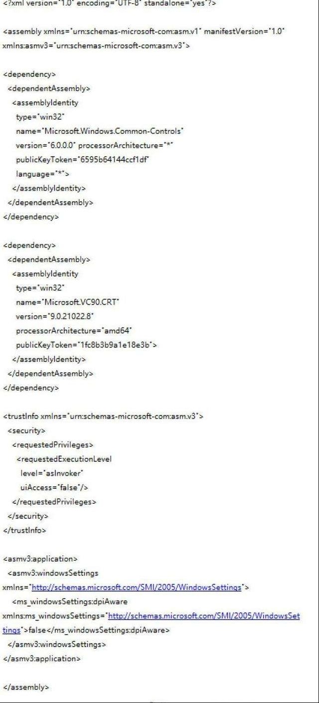

  很多图形、规划相关的软件,比如Multisim,以及Adobe旗下的几乎所有规划软件,都对系统显示缩放支持很糟糕,我们可以运用代码强制其运用windows的缩放设置。创建一个文本文件,输入以下内容,也可以从网盘(https://pan.baidu.com/s/1CK85kDAEKL4FmdGXglks7g)中直接下载manifest.txt。
win10高分屏显示模糊如何维修图5
  将文本文件名称改为相应软件的启动文件加后缀名manifest,例如photoshop.exe.manifest、fireworks.exe.manifest、illustrator.exe.manifest、dreamweaver.exe.manifest等。将相应的manifest文件拷入这些启动文件所在的相应目录下即可。

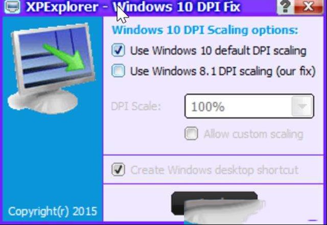

  针对Win 10这个万年不改的问题,也有一些第三方软件可以帮忙,像“No!!MeiryoUI”可以设置系统字体大小,搞定显示不清楚问题,或者“Win 10 DPI Fix”(图7)可以让软件接管系统设置缩放设置,提升显示效果。
win10高分屏显示模糊如何维修图6
