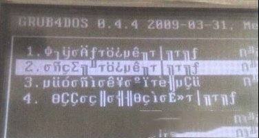

摘要: 收到同行送来的故障机壹台长虹LED65D10TS(AO7UD)一体机,故障表现为开机后显示Press Down to Start GRUB,下面一行显示Timeout:2,如下图所示。 检修思路是在开机后在屏显“TIMEOUT:1”时按键盘的下键,出现系统 ...
        检修思路是在开机后在屏显“TIMEOUT:1”时按键盘的下键,出现系统还原选项,如下图所示,选择第2项,若不能排除此故障,则选择第2项(还原事件较长)
