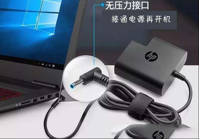

  如果是笔记本电脑,刚入手后,有少部分型号的笔记本电池默认是设定为“运输模式”的,这时如果直接按电源按钮开机,电脑不会有任何反应。这时候,需要将电源适配器和电脑连接,通电之后才能解锁运输模式,就可以正常开机了。

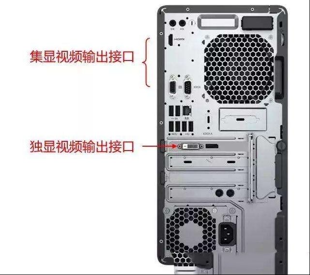

  如果是台式电脑主机,除了确认电源线正常连接以外,还需确认显示器信号线与主机显卡的连接位置是否正确。如果是独显电脑,显示器的数据线,应该连接在独立显卡的输出接口,没有独立显卡的电脑则连接主板的视频输出接口就可以了。
新电脑如何激活Windows系统图3
  Ps.对独显电脑,如果显示器数据线连接的是主板视频接口,会出现电脑开机,主机正常运转,但显示器不亮的情况。

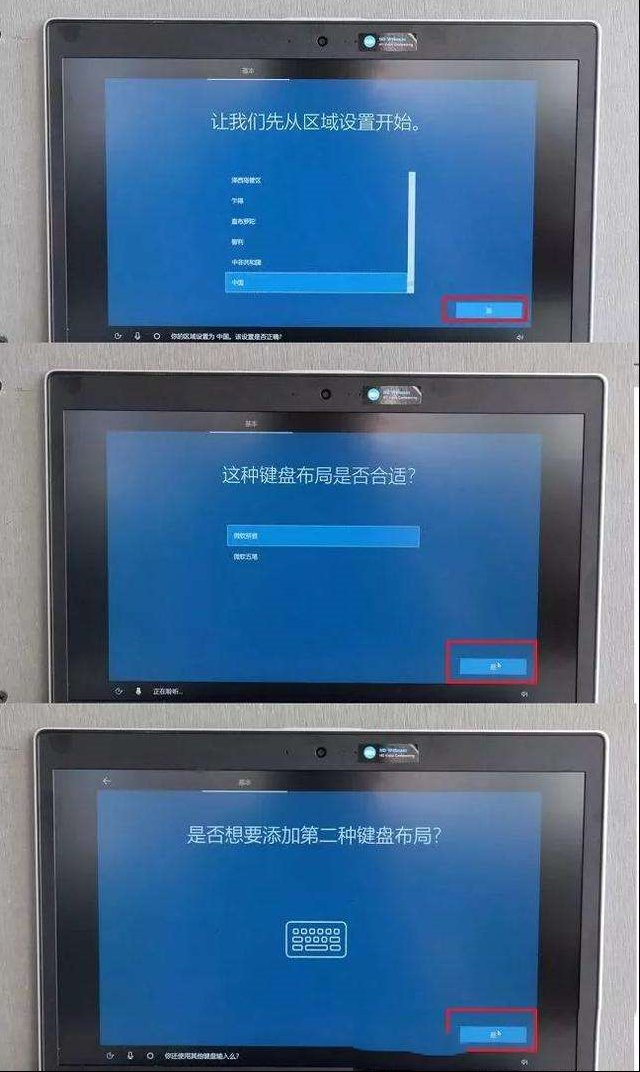

  1、最开始是从区域设置开始,首先将区域设置为“中国”,键盘选择默认为“微软拼音”,直接点击“是”即可,之后的第二键盘布局直接跳过,如下图所示。

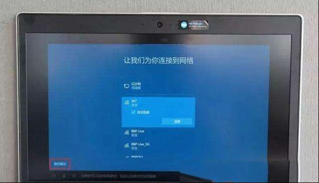

  2、接下来是网络连接设置,这里建议先跳过。因为一旦网络连接成功之后,系统将自动连接微软服务器,个别网络可能会出现不稳定,容易导致后续设置缓慢和卡死的现象,因此建议先跳过,完成windows初始配置再连接即可。
新电脑如何激活Windows系统图5
  网络连接建议直接跳过

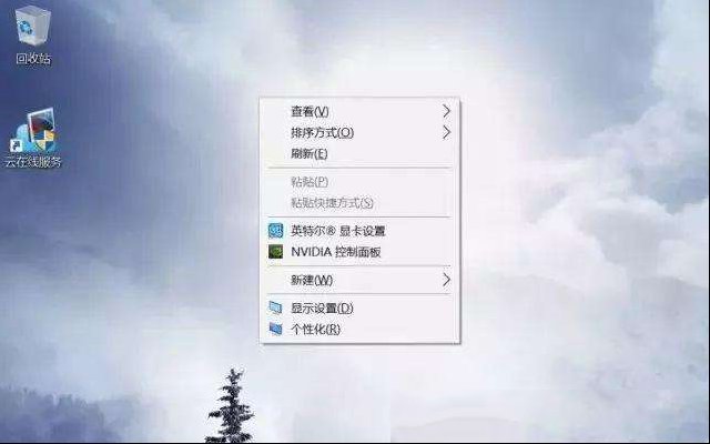

  三、显示桌面图标
  在Win10桌面空白处单击鼠标右键,然后点击进入“个性化”设置,如下图所示。
新电脑如何激活Windows系统图6
  然后在“个性化”→“主题”→“桌面图标设置”→勾选“计算机“,点击使用,桌面就会显示“此电脑”的图标了。另外,网络、用户的文件、控制面板是否需要显示,根据自己的需要选择即可。

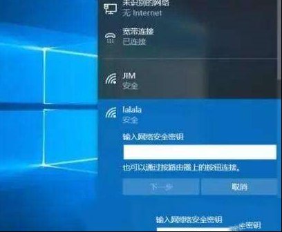

  其实很简单,只需要将电脑连接网络便可以自动激活的,插网线或者连接Wifi均可,如下图所示。

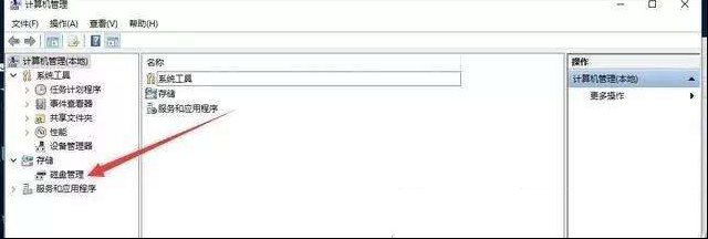

  六、新电脑只有一个C盘如何分区?
  对于如今新买的电脑来说,预装的基本都是Win10系统,默认硬盘并没有分区,只有一个C盘,如果要划分出D盘、F盘...其实也简单,直接在Win系统中进行即可,无需借助任何第三方硬盘分区工具。
  1、首先在Win10桌面的“此电脑”右键鼠标,然后选择点击打开“管理”。
  2、打开计算机管理界面后,再点击左侧的“磁盘管理”,如下图所示。
新电脑如何激活Windows系统图11

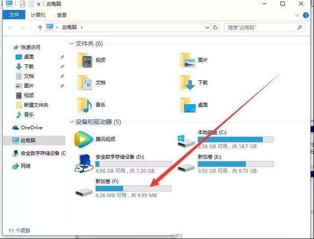

  3、接下来在需要分区的磁盘上点击鼠标右键,然后选择“压缩卷”,之后输入新分区盘的容量大小,默认是最大,可以根据需要分几个盘,灵活调整下大小,完成之后点击“压缩”。
  新建分区后,在我的电脑中就可以看到,新增的一个磁盘了,如果需要分多个区,按照上面的步骤,操作就可以了。
