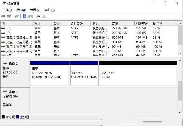

通过磁盘管理错删分区

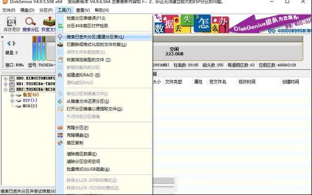

  对于刚删除的分区,运用DiskGenius免费版就能重建分区表、恢复数据。而且已经多次通过这个方式将错删的系统盘数据成功恢复。下面以ToshibaRC100 NVMe固态硬盘为例故意删除了分区,给大家演示一下具体的操作方法。
  打开DiskGenius软件后选中被错删分区的硬盘,能够看到空闲部分就是之前手滑错删的分区了。选择工具菜单的"搜索已遗失分区(重建分区表):

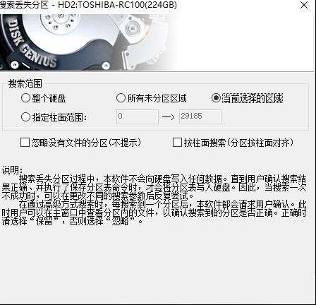

  因为我们知道到底删除了哪里的分区,所以直接选"当前选择的区域"内搜索。

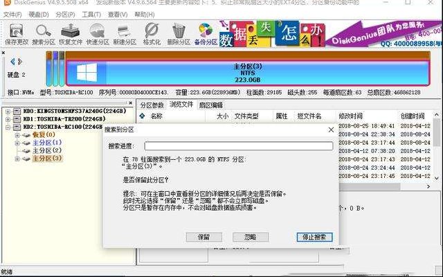

  删除分区只是修改了分区表中的一点内容,所以搜索到分区的速度非常快。点击保留之后保存更改即可。

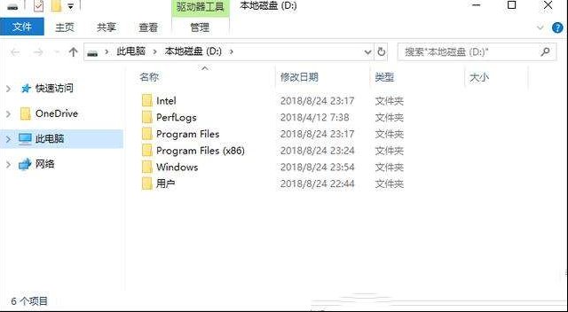

  现在被错删的分区已经回来了,文件所有都在,就是这么简单。
