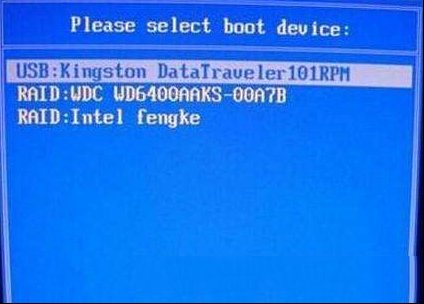

  1、前期工作准备完毕之后,在组装台式电脑上插入U盘,重新启动后不停按快捷键(这个需要根据你的电脑主板来选择按快捷键,一般可以试试按F12或F11或Esc或DEL等)打开启动菜单。
  可参考下图:
如何用u盘装系统 图1
  在弹出的启动项选择框中,选择U盘选项之后按确定键,如图所示:

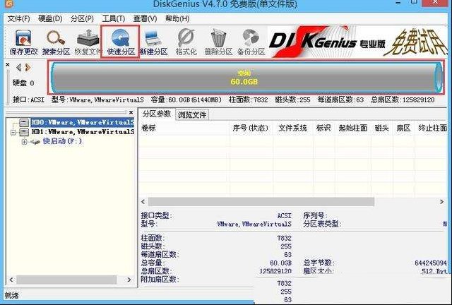

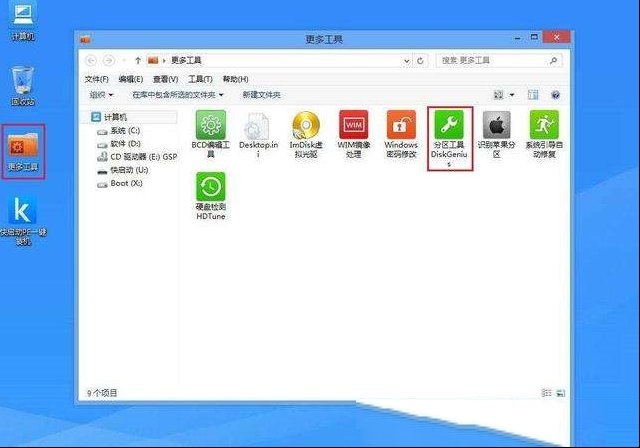

  2、选择u盘启动后会进入快启动pe系统桌面,我们先不要直接安装系统,因为组装台式电脑没有系统也没有分区,所以我们需要打开更多工具,双击“分区工具DiskGenius”图标,选中整个空闲硬盘,点击“快速分区”按钮,进行硬盘分区操作,如图所示:
如何用u盘装系统 图3
如何用u盘装系统 图4

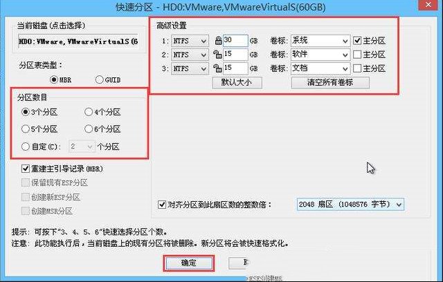

  3、进入下一步之后,大家跟着自己所需设置一下分区数和分区大小,然后点击“确定”,然后耐心等待硬盘分区完成即可,如图所示:
如何用u盘装系统 图5

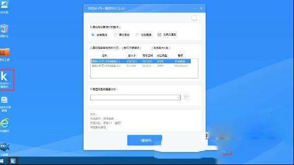

  4、接着回到快启动pe桌面上,点击桌面上快启动pe一键装机工具,如图所示:
如何用u盘装系统 图6

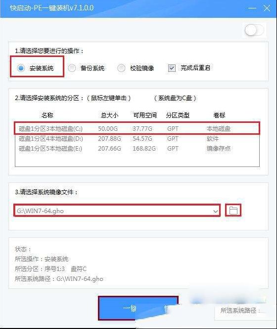

  5、接着选择要安装的系统盘符和将系统文件选择进安装窗口中(一般系统会识别出来),然后点击一键装机,弹出提示窗口点击确定,如下图所示:

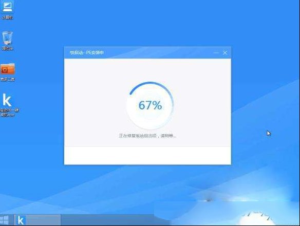

  6、随后系统释放阶段,大家耐心等待就好, 如下图所示:
如何用u盘装系统 图8

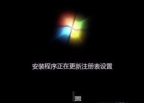

  5、释放完成之后就可以将U盘拔掉再将重新启动电脑,重新启动后系统会自动开始进行安装,安装设置完成之后就是全新的win7系统了。
如何用u盘装系统 图9
