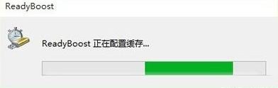

  在我们打开闪存储存设备的属性时,我们可以看到ReadBoost。什么是ReadBoost呢?ReadBoost是WIN10系统上自带的一个功能,ReadBoost可以利用闪存储存设备来加速系统运行的速度。
  如果你的电脑配置较老,WIN10系统运行速度较慢。那么,你可以在电脑上插一个U盘,利用ReadBoost来提速系统运行。下面,我们就告诉大家具体方式:

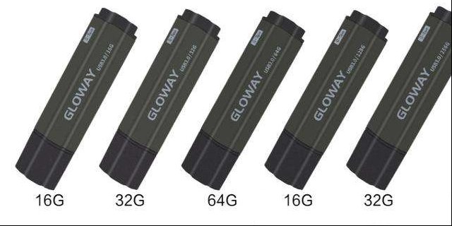

  【1】将一个4k随机读取的速度大于3.5M/s,512k随机写入的速度大于2.5M/s的U盘插入老电脑。

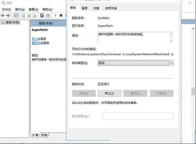

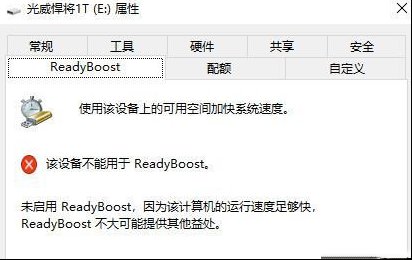

  【2】查看U盘属性是否支持ReadBoost。如果不支持,需要在“服务”里找到Superfetch将“启动类型”改成自动。
如何提升电脑速度 图4

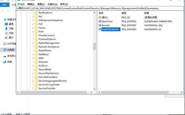

  如果还是不行,则需要在注册表里把PrefetchParameters的EnablePrefetch值改成3。
如何提升电脑速度 图5
  一般来说,如果你没有SSD,且WIN10系统运行速度慢,都是可以开启ReadBoost的。

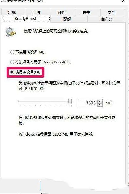

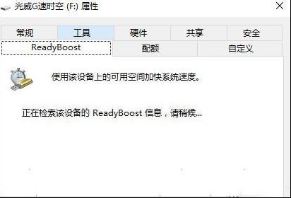

  【4】打开U盘属性,点击ReadBoost。
如何提升电脑速度 图6
  【5】运用U盘优化系统。
如何提升电脑速度 图7
  现在U盘就可以为WIN10系统提速了。U盘性能越高,对系统的提速效果就越好,如果U盘性能很差劲,那提速效果不会很显著。
