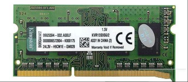

  了解虚拟内存的前提,首先,铅锤哥需要科普一下内存和硬盘。
  内存是临时储存数据的,断电会遗失数据。载货不多,但是它速度非常快,好比一辆法拉利。
  硬盘是永久储存数据的,断电不遗失。载货很多,但是速度比较慢,好比一辆货柜车。
win10虚拟内存怎么设置图2
  所有的程序运行都要占用内存,只是占用的多少有分别罢了。比如你只有2G物理内存,一个QQ占用400M内存,当你开了4个QQ的时候,基本物理内存就消耗殆尽了。这时候如果你还想开第5个QQ,系统只能从其他地方给你找点东西来临时代替内存——这东西就是虚拟内存。而一般被拿来临时代替的就是硬盘。货物太多,法拉利的前备箱太小,送不过来,只能临时征用货柜车来帮忙送了,但是货柜车的速度非常慢。

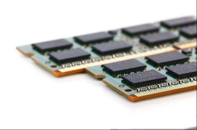

  二、大内存电脑是否就不需要虚拟内存?
  以前的电脑,一般内存只有512M或者1GB,而现在的新电脑,基本都是8GB起步了,是不是新电脑就不用开启虚拟内存,可以关掉呢?
win10虚拟内存怎么设置图3
  这个看法,小编觉得肯定是错误的。因为虚拟内存不单单是备用那么简单,很多时候,WINDOWS系统需要利用虚拟内存执行一些特定的操作,提升内存的命中率和系统的稳定性,尤其是一些吃内存的软件和游戏,比如Photoshop和3D Mark等等,在运行的时候需要虚拟内存,才能更好协调。
  就好像法拉利是最后送货的快递员,而有个移动货柜车在附近作为中转站,一起工作会更有效率。

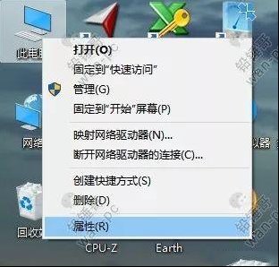

  1、在桌面的“此电脑”图标右键,选择“属性”
win10虚拟内存怎么设置图4

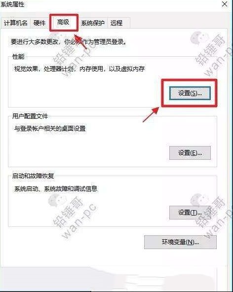

  3、点击“高级”选项卡,然后找到性能,并点击一侧的“设置”
win10虚拟内存怎么设置图6

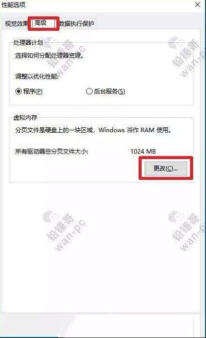

  4、再次切换到“高级”选项卡,然后就可以看到虚拟内存的设置了,点击“更改”
win10虚拟内存怎么设置图7
