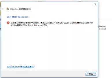

  很多人的电脑都没有TPM芯片,会收到这个提示。商用级别的电脑一般会具备TPM芯片,可以正常进行步骤。
windows 全盘加密 图2

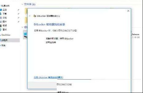

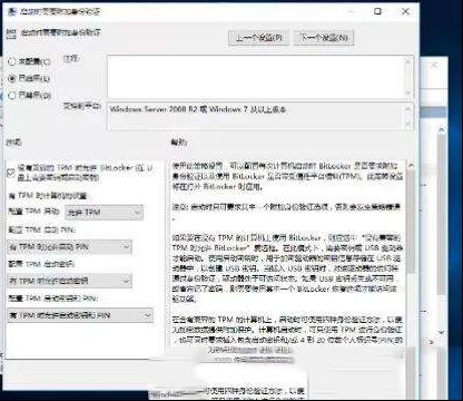

  将它关闭,运行组策略管理器(gpedit.msc)。
  依次展开计算机配置下的"管理模板"、"Win组件"、"BitLocker驱动器加密"、"操作系统驱动器"。
  打开"启动时需要附加身份验证"。将其配置成"已启用",并开启"没有兼容的TPM时允许BitLocker"。如果你的电脑有TPM芯片但不想利用硬件自带的TPM芯片来实现开机自动解密,那么将配置TPM启动改成"不允许TPM",其余保持默认,确定。
windows 全盘加密 图3

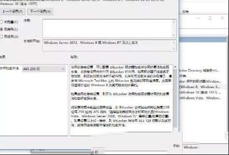

  如果你想提升加密的安全性,依次展开计算机配置下的"管理模板"、"Win组件"、"BitLocker驱动器加密",里面有"选择驱动器加密方式和密码长度"。
  对于Win Vista到Win 10首个正式版,建议选择AES 256位。
windows 全盘加密 图4

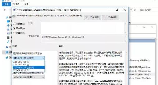

  对于Win 10版本1511(TH2)和以上版本,建议按照下图配置。
windows 全盘加密 图5
  修改成256位加密之后,加密所需时间可能会比运用128位加密更长,但是为了获得更高的安全性,这是十分值得的。

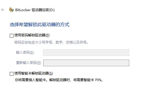

  执行到这个步骤的时候,系统会问你是打算利用U盘解密还是输入密码解密。
windows 全盘加密 图7
  个人比较推荐运用密码来解密。
  输入一个强密码,这个步骤不用我多说了,越复杂越好,越没规律越好,不要设置成你的生日,手机号之类的简单密码。

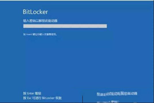

  重新启动之后,将你前面设置的密码照着输入一遍,然后回车进入系统。
  重新启动回到系统之后,系统就会自动对系统盘进行加密处理。

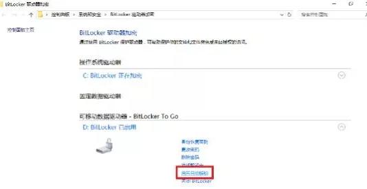

  然后你可以继续加密其它非系统盘或U盘,这个加密过程可以实时看到。
  加密非系统盘的界面和加密系统盘的界面有一定分别,少了一些步骤。
  你还可以打开BitLocker驱动器加密管理(在Cortana搜索框可以轻易调出),在里面开启非系统盘自动解锁。但是,开启这个功能的前提是系统盘必须要开启BitLocker加密。
windows 全盘加密 图9
