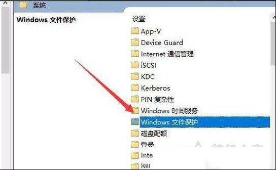

  4、在右侧窗口中找到并双击进行“Win文件保护”,如下图所示。
Win10提示Windows文件保护怎么关闭图5

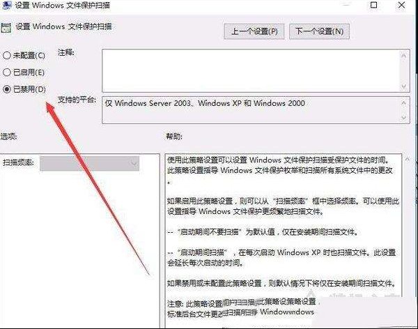

  5、我们在设置Win文件保护扫描的界面中,点选“已禁用”,并确定,重新启动电脑之后就不会再弹出Win文件保护的提示了。
Win10提示Windows文件保护怎么关闭图6
