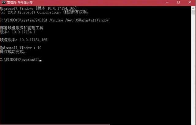

  1. 修改回退等待时间
  既然Win 10的回退等待默认时间有30天和10天之分,那么你所用的系统具体回退时间为几天?这可以在回退有效期内,进入管理员命令提示符窗口,用如下DISM命令查看:
  DISM /Online /Get-OSUninstallWindow
Win10系统如何降级版本图2
  从图中可见,本例中显示“Uninstall Window: 10”,表示本系统回退等待时间为10天。

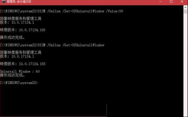

  如果要将系统回退等待时间延长为60天,可在回退有效期内,从管理员命令提示符窗口运用如下命令:
  DISM /Online /Set-OSUninstallWindow /Value:60
  当显示“操作成功完成”,说明修改有效。为了验证修改后的回退时间,再运用上述“DISM /Online /Get-OSUninstallWindow”命令,可以看到回退有效时间已经变为60天。
Win10系统如何降级版本图3
  小提示:
  超过系统回退时间之后,执行上述命令将显示元素未找到(Element not found)或选项未知的提示。原因是系统中相关的回退值已经被Win删除。

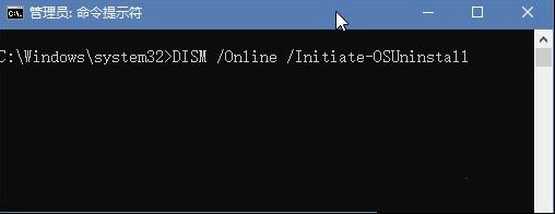

  2. 用命令执行回退操作
  符合回退条件即可执行回退操作。除了可以用图形界面回退外,还可以直接运用如下命令:
  DISM /Online /Initiate-OSUninstall
Win10系统如何降级版本图4
  小提示:
  在新建的账号下或尝试过其他还原/恢复出厂设置之后,回退功能会变得无效。
  此外,利用“DISM /Online /Remove-OSUninstall”命令,可自动删除回退所需系统文件,腾出空间留作他用。
