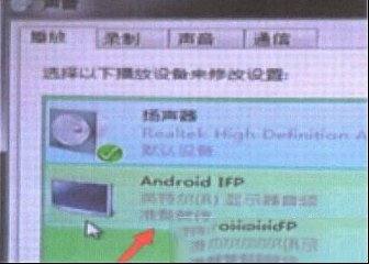

摘要: 最近收到同行送来的故障机壹台LED65D10TS(JX05)型机,从TV、AV、HDMI等端口输入信号,图像、声音均正常,但切换至PC状态时没有伴音。首先怀疑电脑声卡驱动有问题,使用鼠标右键点击“计算机”-“设备管理器。“声音视频和 ...
    最近收到同行送来的故障机壹台LED65D10TS(JX05)型机,从TV、AV、HDMI等端口输入信号,图像、声音均正常,但切换至PC状态时没有伴音。首先怀疑电脑声卡驱动有问题,使用鼠标右键点击“计算机”-“设备管理器。“声音视频和游戏控制器”,未发现异常(若异常,“声卡驱动”后会出现黄色标识),排除声卡驱动问题。检查伴音控制,找到桌面右下角的“小喇叭”,使用鼠标右键选择“播放设备(P)”,如图1所示。
        打开后选择“播放”,这时出现两个选项:一项为 “扬声器”,一项为“Android IFP"(内部HDMI通道),如图2所示。选择第二项后重启电视,故障机修到这里,终于修好值得探讨。。
