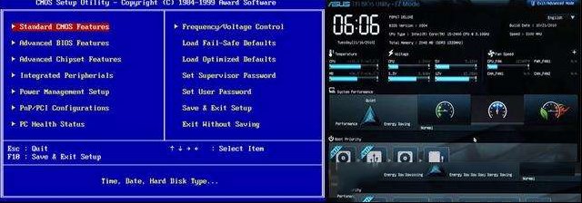

如何安装电脑系统之:BIOS和UEFI
  BIOS是Basic Input Output System的简称。它是位于计算机主板上的芯片中的低级软件。计算机启动时,BIOS加载,BIOS负责唤醒计算机的硬件组件,确保它们正常运行,然后运行引导加载程序来引导Win或任何其他已安装的操作系统。
  UEFI就是BIOS的升级版,它最显而易见的分别在于它把把BIOS单调的蓝底白字或黑底白字替换为图文并茂的样式,可以通过鼠标点击进行设置,反正看起来就是很高大上的样子了。
如何安装电脑系统?UEFI+GPT和BIOS+MBR模式详解 图2
  UEFI可以以32位或64位模式运行,并具有比BIOS更多的可寻址地址空间,这意味着您的引导过程更快:
  它把电脑系统启动需要的一些硬件检查文件写入了UEFI的启动文件中,让电脑启动时候不会再次进行费事费时的硬件检测和驱动检测等,甚至能在UEFI引导阶段就能安装新的驱动程序,从而提升了系统启动速度。
  另外,UEFI包含其他功能,它支持安全启动,这意味着可以检查操作系统的有效性,以确保没有恶意软件篡改引导进程。

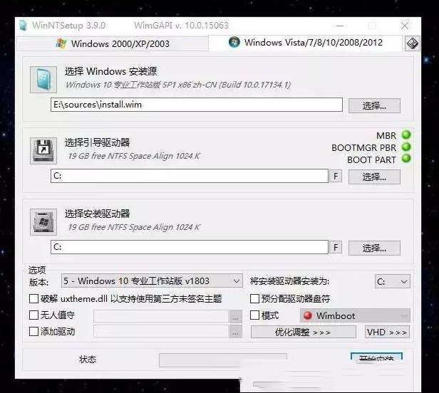

  运用WinNTSetup进行安装系统时,如果是BIOS+MBR,一般情况下,下图中的3个小圆点如果所有为绿色,即可正常安装并启动系统。
如何安装电脑系统?UEFI+GPT和BIOS+MBR模式详解 图3
  如果是UEFI+GPT,一般只能安装64位系统,即便上图中的3个圆点都为绿色,强行安装32位系统,虽然可以安装,但是系统是还是无法启动的。
  现在的电脑一般为UEFI启动,内存大于4G,安装32位系统意义不大;对于老主板还是建议运用BIOS+MBR,这种模式较为稳定。
