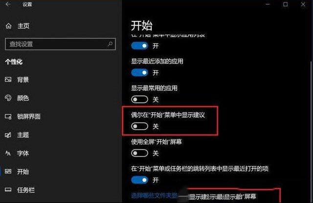

  “设置-个性化-开始”关掉“偶尔在‘开始’菜单中显示建议”就好了。
Win10怎么关闭或删除UWP广告?图2

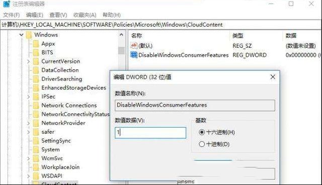

  Win+R组合键后输入regedit进入注册表编辑器,定位到
  HKEY_LOCAL_MACHINE\SOFTWARE\Policies\Microsoft\Win
  先在左侧新建名为“CloudContent”的“项”,之后在它的右侧新建个DWORD(32位)值,并将其重命名为“DisableWinConsumerFeatures”,数值数据设置为1即可。
Win10怎么关闭或删除UWP广告图3

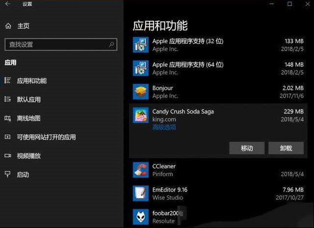

  接下来到“设置-使用-使用和功能”中,把那些不需要的预装UWP使用卸载就可以了。
Win10怎么关闭或删除UWP广告图4

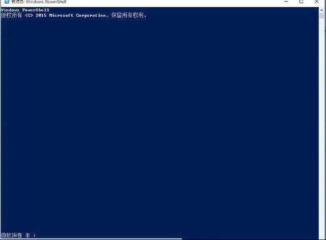

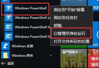

  另外,还可以通过win10自带的Win power shell卸载掉win10自带软件。
  以管理员身份打开PowerShell命令,“开始---所有使用---Win系统---PowerShell”。
Win10怎么关闭或删除UWP广告图5
  把你想要删除的使用对应的指令输入进去按回车即可。
Win10怎么关闭或删除UWP广告图6
  以下是指令:
  OneNote:
  Get-AppxPackage *OneNote* | Remove-AppxPackage
  3D:
  Get-AppxPackage *3d* | Remove-AppxPackage
  Camera相机:
  Get-AppxPackage *camera* | Remove-AppxPackage
  邮件和日历:
  Get-AppxPackage *communi* | Remove-AppxPackage
  新闻订阅:
  Get-AppxPackage *bing* | Remove-AppxPackage
  Groove音乐、电影与电视:
  Get-AppxPackage *zune* | Remove-AppxPackage
  人脉:
  Get-AppxPackage *people* | Remove-AppxPackage
  手机伴侣(Phone Companion):
  Get-AppxPackage *phone* | Remove-AppxPackage
  照片:
  Get-AppxPackage *photo* | Remove-AppxPackage
  纸牌游戏:
  Get-AppxPackage *solit* | Remove-AppxPackage
  录音机:
  Get-AppxPackage *soundrec* | Remove-AppxPackage
  Xbox:
  Get-AppxPackage *xbox* | Remove-AppxPackage
