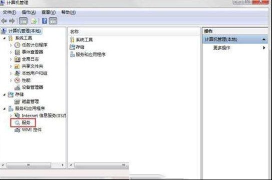

  2、在计算机管理中选择运用"服务和使用程序"中的"服务"项。如图所示:
Win7怎么禁止电脑安装软件图2

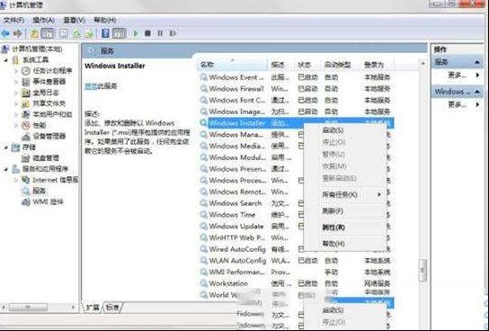

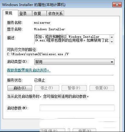

  3、在界面中间的"服务"程序中找到"windows installer"项,右键弹出菜单,选择"属性"功能。如图所示:
Win7怎么禁止电脑安装软件图3
  4、打开它的属性设置,现在,我们点开"启动类型",选择其中的"禁用",并确定。如图所示:
Win7怎么禁止电脑安装软件图4

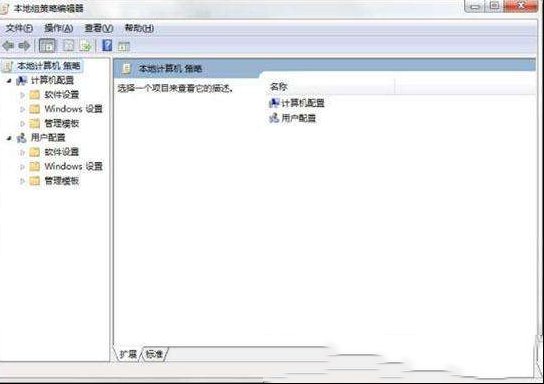

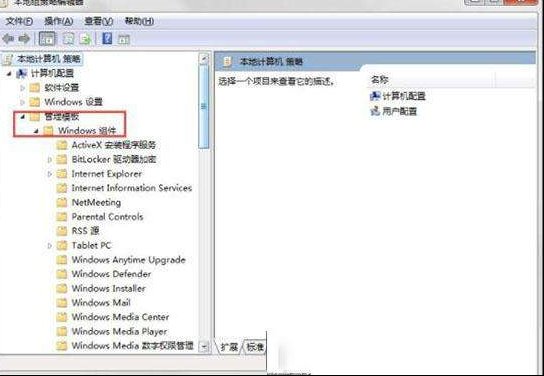

  5、我们还可以在注册表中进行修改哦,运行"gpedit.msc"打开组策略。如图所示:
Win7怎么禁止电脑安装软件图5

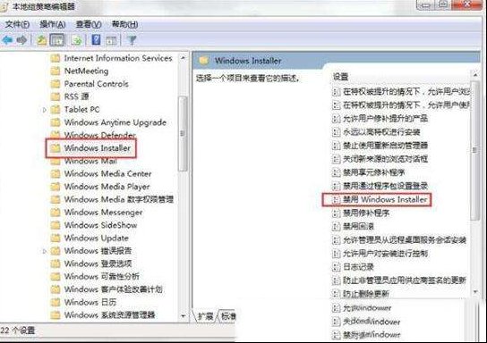

  6、接着,选择"计算机配置"——"管理模块"——"windows组件"——"windows installer"。如图所示:
Win7怎么禁止电脑安装软件图6
  7、双击"禁用windows installer"。如图所示:
Win7怎么禁止电脑安装软件图7

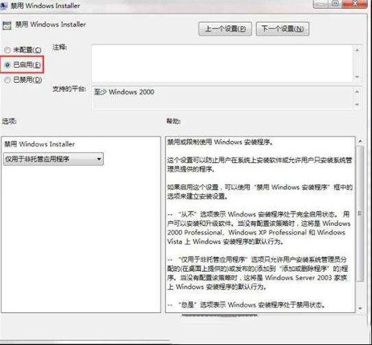

  8、在新的窗口中,找到其中的选择已启用,确定更改。如图所示:
Win7怎么禁止电脑安装软件图8

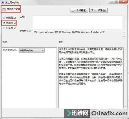

  9、并将禁止用户安装按照刚才的这个installer设置一样进行设置。如图所示:
Win7怎么禁止电脑安装软件图9
