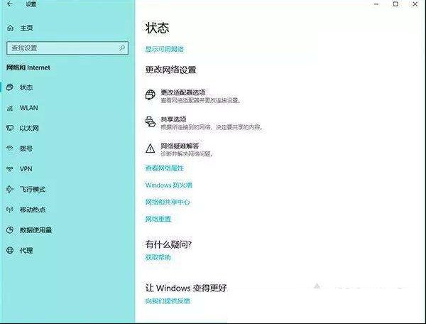

  1、首先我们点击“开始菜单”,再点击“设置”,点击“网络和Internet”图标,如下图所示:
win10更新导致UWP使用无法联网如何维修?

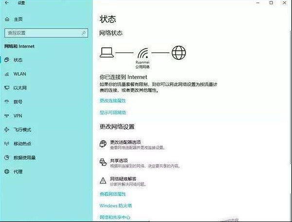

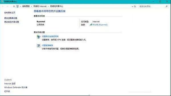

  2、我们再去点击“网络和共享中心”链接,如下图所示;

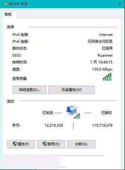

  4、在网络状态的窗口中,点击“属性”按钮,如下图所示;

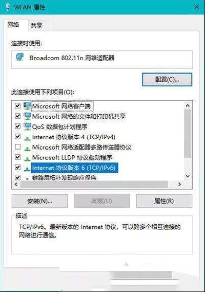

  5、勾选“Internet协议版本6(TCP/IPv6)”前的复选框,点击“确定”按钮即可生效。

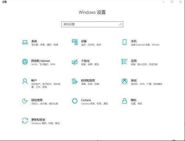

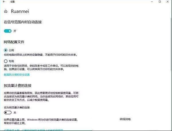

  2、再点击“更改连接属性”链接,如下图所示;
  3、在“网络配置文件”选项下,勾选“公用”前的复选框,如下图所示。

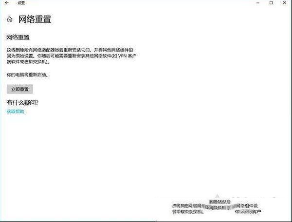

  如果完成以上的两种方式依然不能搞定这个问题,还可以重置网络设置,步骤如下。
  1、首先我们点击“开始菜单”,再点击“设置”,来到Win 设置,点击“网络和Internet”图标,如下图所示。
  2、点击“网络重置”链接,再点击“立即重置”按钮。
