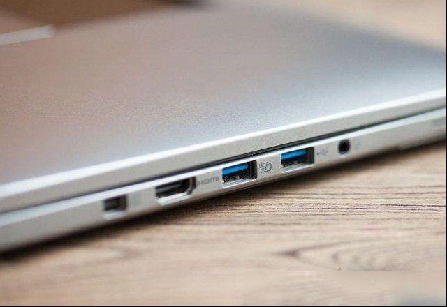

  1、断开可以充电的USB接口(USB Charging Port )
  不少笔记本的USB接口是具备充电功能的,在笔记本处于关机或者睡眠状态的时候,也可以进行对移动设备充电,包括USB接口的鼠标,键盘,U盘,移动硬盘,手机等,断开所有的移动设备。
笔记本关机后电池耗电图2
  一般来说,这些可以充电的USB接口会在笔记本的USB接口旁边有标注,会有闪电或者电池等图标标注。

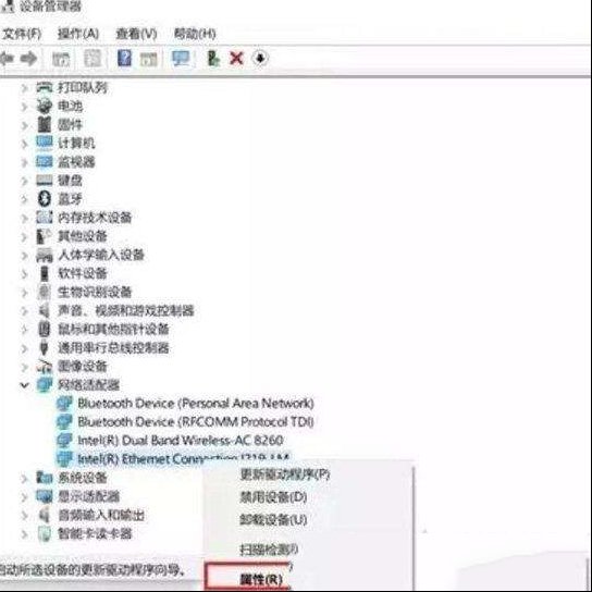

  2、关闭网络唤醒功能(Wake on LAN)
  鼠标右击点击桌面上的“计算机”或者“此电脑”,弹出菜单之后选择“设备管理器”,在设备管理器界面中,展开“网络适配器”选项,在需要设置的网络适配器的项目进行鼠标右键点击,并选择“属性”,如下图所示。
笔记本关机后电池耗电图3

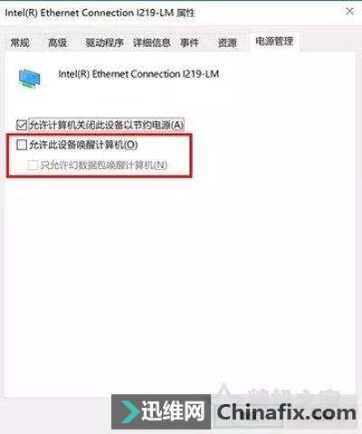

  我们切换至“电源管理”的选项卡中,取消“允许此设备唤醒计算”的勾选。
笔记本关机后电池耗电图4

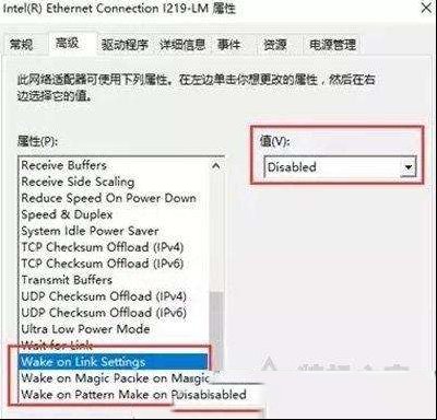

  再进入“高级”选项卡,我们将“唤醒”类的选项均禁用了(Disabled),如下图所示。
笔记本关机后电池耗电图5
  注意:如果此选项被选中,任何网路中的活动都会使没有接入电源适配器的电池电量受到损耗,此为正常的规划。
