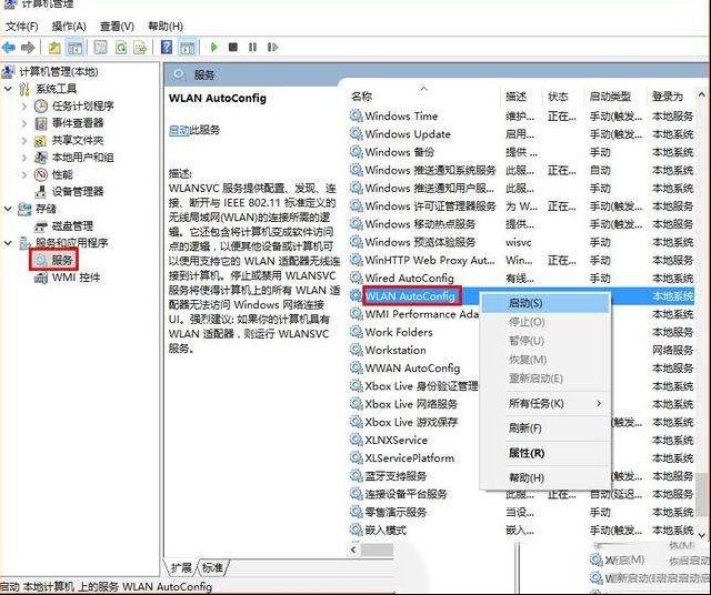

  1.检查电脑无线服务是否开启
  如果手机能搜到无线WiFi信号,笔记本却搜不到,请先确认笔记本的无线服务是否开启。
  步骤:在桌面右键点击“此电脑”——管理——服务与使用程序——服务——WLAN AutoConfig,选择“启用”。

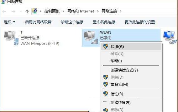

  2.查看电脑无线网卡是否被禁用
  检查方式:右键点击电脑桌面右下角的网络图标——网络与共享中心——更改设配器设置——右键点击“WLAN”——启用。

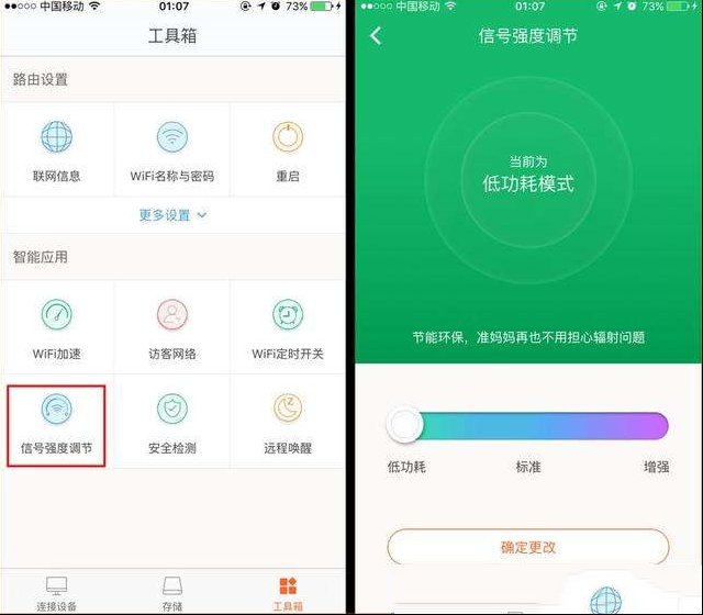

  ①路由器无线WiFi穿墙能力较差,一旦与路由器有一定的距离,在一些角落手机/电脑可能就无法搜到无线WiFi信号, 可以尝试调大路由器的发射功率或更换穿墙性能更强和覆盖能力更好的路由器。

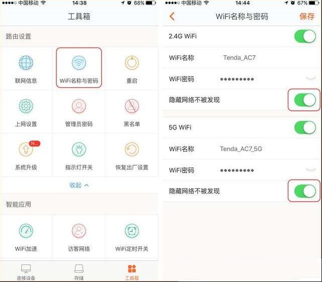

  ②路由器开启了隐藏SSID功能,关闭该功能后即可搜索到该信号。如果不关闭,此时需要在电脑/手机上手动输入无线WiFi的名称和密码才能连接,输入一次即可,以后设备会自动连接无线WiFi。
