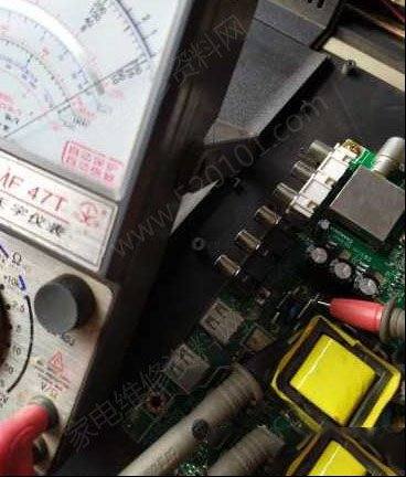

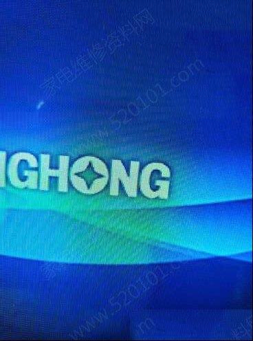

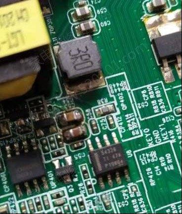

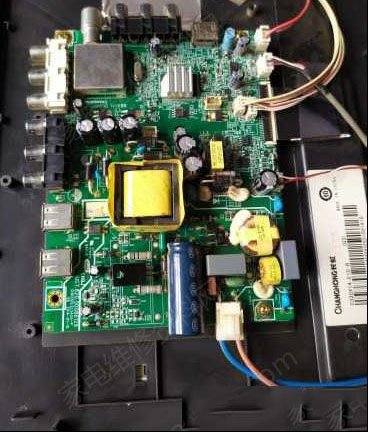

    收到同行送来的故障机壹台长虹LED32560液晶电视,故障表现为指示灯不亮,无法开机,拆机检查主电源300v正常,输出12.3V开机瞬间有电压,随后下降为零,经在板测量DP302、DP305短路,拆机测量一切正常,后经检查,贴片电容C54短路,更换后开机一切正常。
