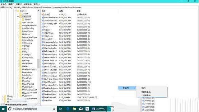

  1、同时按下Win键+R键,在运行命令窗口输入regedit,回车。
  2、在注册表中定位到
  HKEY_CURRENT_USER\Software\Microsoft\Win\CurrentVersion\Explorer\Advanced,在空白处右击,选择新建【DWORD(32位)值】

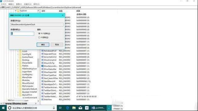

  3.将新建值的名称改为ShowSecondsInSystemClock,并双击编辑数值数据,将其改为1,点击确定。

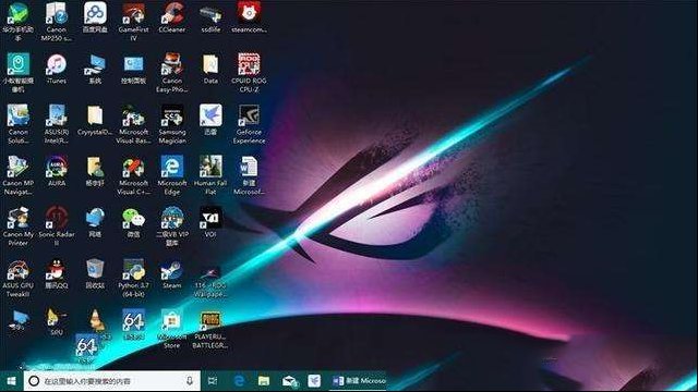

  4.关闭注册表,重新启动机器,即可看到桌面右下角的时间,显示到秒了。
