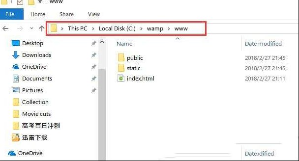

  2. 安装WampServer,具体的安装过程非常简单,根据提示一步步进行即可。安装过程中最好关闭其他软件,防止端口占用导致网络服务无法启用。安装完成之后,找到安装目录wampwww,这就是你网站的根目录,网站的所有文件都要放在这个目录中。

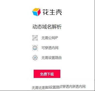

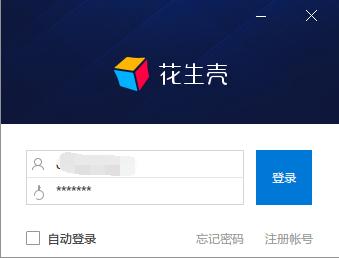

    1. 下载花生壳客户端,并进行注册。

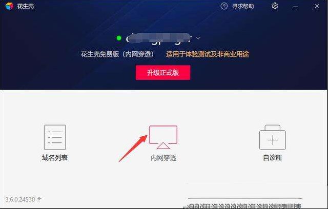

  2. 登录之后,点击“内网穿透”,跳转到官网的后台管理界面。

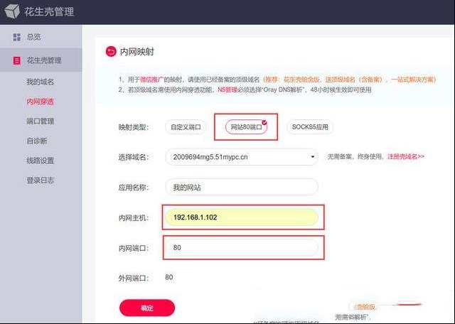

  3. 点击“添加映射”,在表单中填入正确的配置参数。
怎样用自己电脑搭建网络服务器 !不花一分钱 图6
  这里的“映射类型”最好选第2个“网站80端口”,域名是网站送的(虽然看起来不怎么样),“使用名称”随便填,“内网主机”要填写本地电脑的ip地址,“内网端口”一定要填80(因为wampserver默认端口就是80端口)。

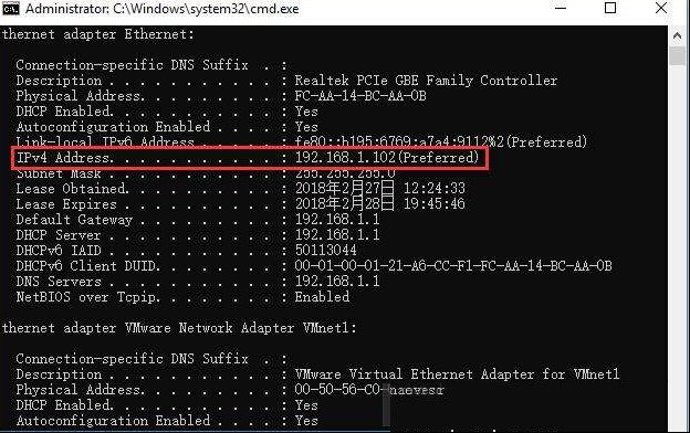

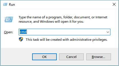

  下面说说如何找到自己电脑的ip地址:利用win+R快捷键,调出“运行”对话框,输入命令“cmd”,会弹出命令行界面,紧接着输入命令“ipconfig /all”,就可以清楚地看到自己本机的IP地址。
怎样用自己电脑搭建网络服务器 !不花一分钱 图7

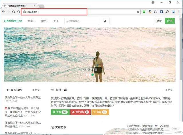

  最后进行访问测验:先用localhost或者127.0.0.1访问本地网站,没有任何问题(一定要先打开wampserver)。

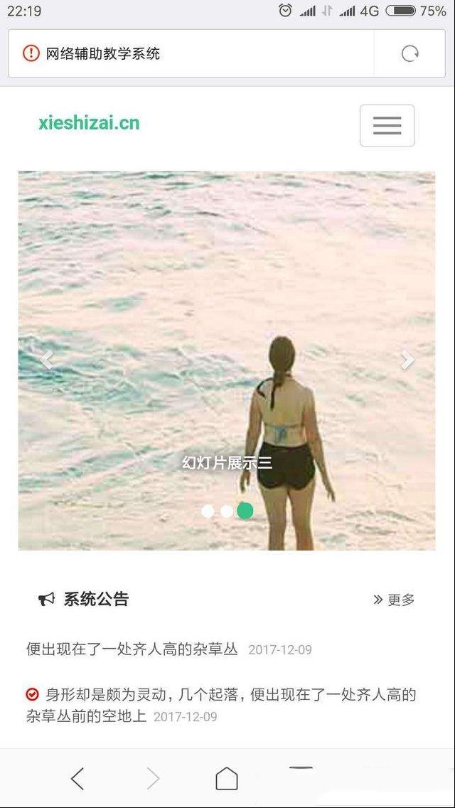

  然后我们用手机再次访问网站(此时关闭wifi,用流量访问)。非常完美!
