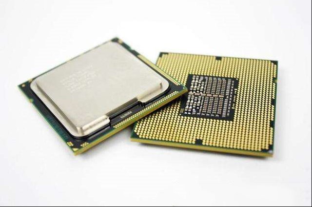

  第二步根据你的需要确定要购买的处理器与主板,处理器的制程与架构每年都在变,每年都不一样,因此主板厂商们也每年运用全新的接口与主板芯片,所以购买处理器与主板时一定要认准与自己产品接口相符合的。在这里还要注意另外一个重要配件内存,要选择主板支持的内存规格,一种主板一般只会支持一种规格的内存,也就是说支持DDR4的主板是不支持DDR3内存的,这个电脑新手要弄清楚了。

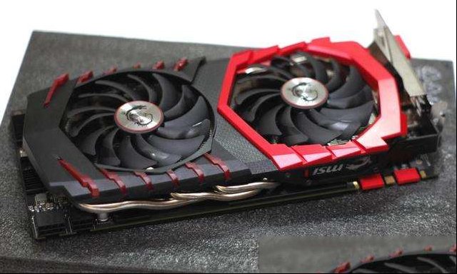

  第三步便是要选择适合自己的显卡,如果平时常常玩配置要求不高的网络游戏,那么入门级别的GTX1050或者R9-280就足够了;而平时常常玩配置要求较高的单机游戏,那么GTX1060或者RX 580就没跑了,最低要求!还要补充一下,一般电源功率大小是根据显卡来设定的,比如1050Ti显卡的主机,300到350W的电源就可以了,1060显卡则需要450W到500W电源。
