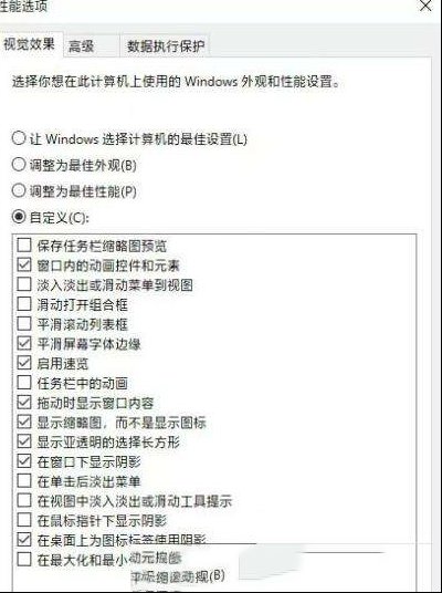

  首先,右键单击我的电脑,选择属性,找到高级系统设置,进入后切换选项卡到高级,在视觉效果中,选择“自定义”,通过启闭里面的项目,就可以自由调整Win10的界面动画过渡了。
  (当然,你也可以直接勾选“调整为最佳性能”,不过这样也会失去很多酷炫的效果)
老电脑装Win10太卡 图1
  以下这张图,是小编长期测验得出的一个最优化调整方案,在保证基本效果的同时,尽可能降低了动画过渡对于系统效率的影响。
老电脑装Win10太卡 图2
  其中第二项“窗口内的动画控件和元素”关闭后能很大程度上提升双击“此电脑”的窗口响应速度,但同时也会取消漂亮的壁纸淡化切换特效,这条大家就根据喜好自己来调整吧。

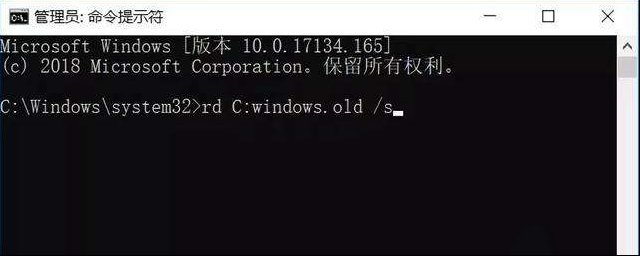

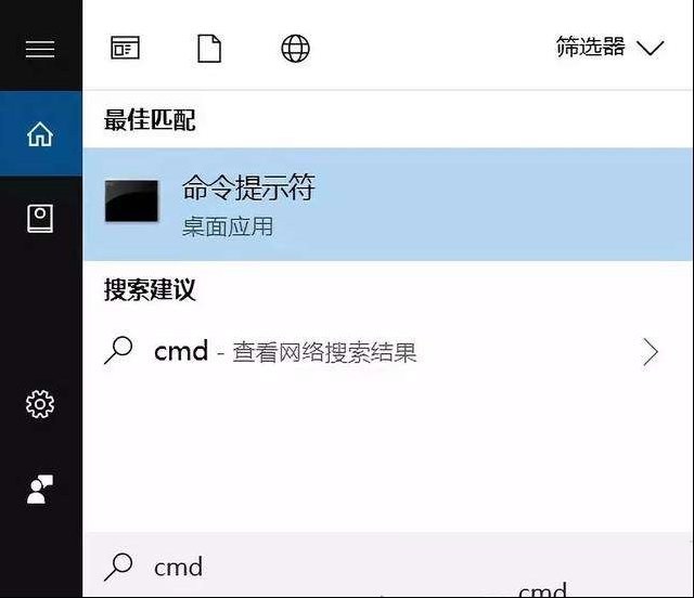

  快捷键Win+R打开运行,输入cmd打开命令提示符,进入后输入命令rd C:windows.old /s(C代表系统所在盘的盘符),删除系统遗留的无用文件,增加C盘空间。C盘的空间小编推荐至少要保留20%的容量(并且不小于10GB),用来给系统交换文件运用。

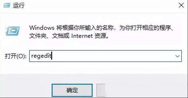

  快捷键Win+R打开运行,输入命令regedit,然后点击确定按钮。

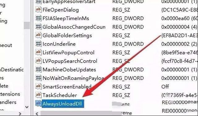

  这时就会打开注册表编辑器窗口,在窗口中我们定位到HKEY_LOCAL_MACHINE\SOFTWARE\MICROSOFT\WINDOWS\CURRENTVERSION\EXPLORER注册表项。
  这时我们右键点击EXPLORER注册表项,在弹出菜单中选择“新建/字符串值”菜单项,把刚刚新建的注册表项重命名为AlwaysUnloadDLL。
老电脑装Win10太卡 图7

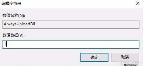

  接下来双击刚刚新建的注册表字符串值,在弹出窗口中把数值数据修改为1,最后点击确定按钮就可以了。
