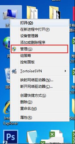

  1、在win7系统、win8系统以及win10系统中都有内置一款磁盘管理工具,这个工具具备了固态硬盘4K对齐功能,我们只要将固态硬盘装在win7、win8或者win10电脑中,在电脑桌面上右击“计算机(这台电脑)”,然后右击“管理”。

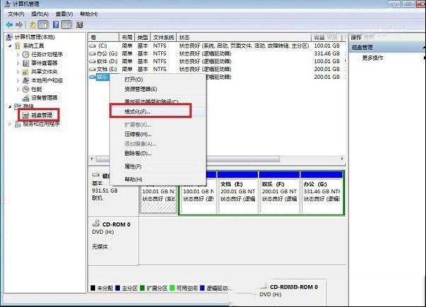

  2、然后出现了“计算机管理”,再点击左侧的“磁盘管理”,然后在右侧的界面中找到固态硬盘的盘符,点击选中之后右键,再选择“格式化”。
  在格式化过程中,将硬盘格式选择为NTFS,然后点击确定之后,系统就会实现固态硬盘4K对齐。

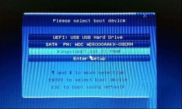

  1、制作个启动盘,将准备好的U盘启动盘插在电脑Usb接口上,然后重新启动电脑,在出现开机画面时按电脑启动快捷键选择U盘启动直接进入到Win10PE系统中。

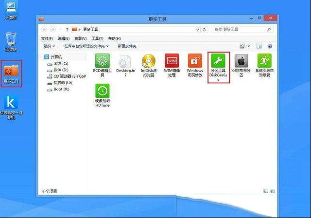

  2、进入到win10pe系统桌面后,双击桌面上的“更多工具” 文件夹,在文件夹中找到并双击“分区工具DiskGenius”图标,打开工具。
  3.选中固态硬盘之后,点击重新分区,根据自己所需设置一下分区数和分区大小之后,再选中对齐分区到此扇区数的整数倍,选择4096扇区,然后点击“确定”即可成功4k对齐。

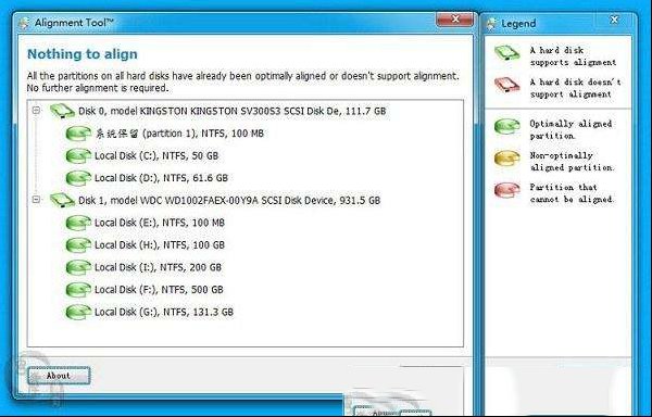

  下面小编为大家推荐的是ParagonAlignmentTool软件进行无损对齐,但是大家在操作之前还是需要备份重要数据,此方式的成功率并不是百分之百,以免失败了数据找不回。
  1、直接在电脑上下载个ParagonAlignmentTool工具,打开之后左侧是硬盘,右侧是说明,如果显示绿色,则说明固态硬盘已经是对齐4K,而显示黄色,则说明还没有4K对齐。这时候就直接选择黄色未对齐的硬盘,勾选上,然后点下面的Align Partitons即可。
  2、当你对齐的是系统盘的时候,它会重新启动,跳转到DOS下进行对齐,这个过程视你的硬盘大小以及运用量而定,硬盘中的文件越少,对齐的越快,适用于没对齐但又不想重装系统的朋友。
  大家还需要注意的是,在进行固态硬盘4k对齐的操作中,电脑一定要保持通电,不要强行停止4k对齐操作,不然有可能会将硬盘破坏掉,要是如果你的硬盘显示的是粉红色的,则是不支持高级格式化,也就是说你的硬盘对齐4K也没用。
