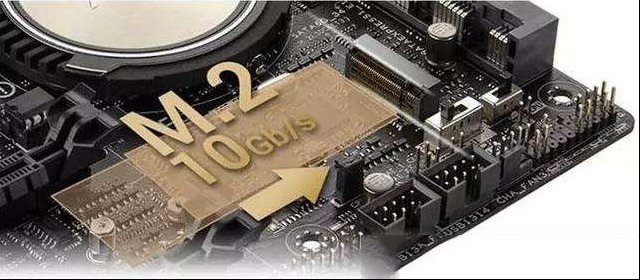

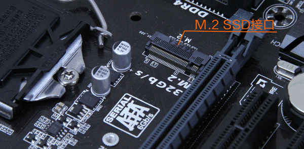

  首先当然是检查主板是不是支持NVMe啦。不过,近一两年的电脑主板,除了英特尔部分H110和H310入门产品之外,都可以完美支持M.2 NVMe固态硬盘。大家在买M.2 SSD的时候,需要留意下主板是否带M.2接口。主板M.2接口长这样(下图)

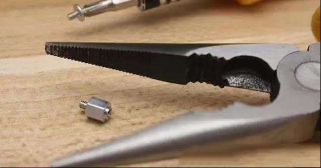

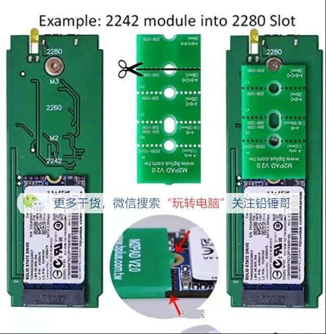

  需要注意的是,台式电脑主板上固态硬盘插槽会针对不一样长度的M.2长度提供不一样的安装孔位。2280长度的NVMe固态硬盘可以直接安装,而对于RC100这样M.2 2242的迷你型号就需要先将固定螺母移动下位置。
(这个动作很带感)
  对于华硕主板来说你可能会用到尖嘴钳将固定帽拧松,如果是技嘉主板那样带豁口的固定帽,只要用大一点的十字螺丝刀就可以将它拧下来并重新固定到属于M.2 2242的位置上。
  如果是笔记本电脑,而且没有预留你需要长度的安装孔位,就需要到万能的淘宝找一个相似下图中的M.2延长装置。

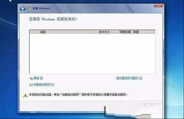

  不过,Win 7系统现在依然受到不少人的拥戴,不过在NVMe固态硬盘上安装Win7就要繁琐一些。因为Win 7的NVMe支持是以后装的系统补丁形式存在的,直接安装的话会找不到NVMe硬盘。

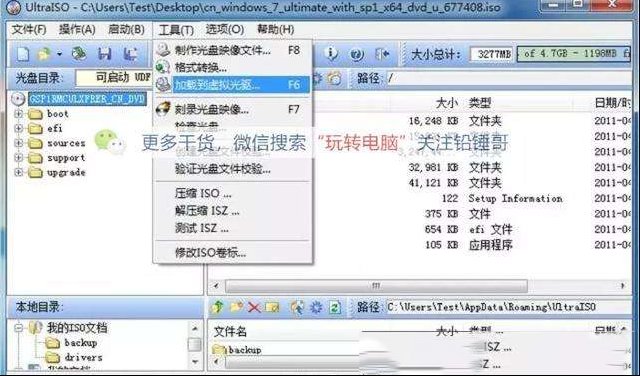

  这时就需要借助一些工具软件才行了,首先用UltraISO打开原本Win 7系统镜像,然后将其加载到虚拟光驱。

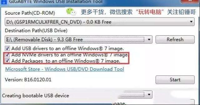

  到主板官网下载Win USB Installation Tool,这个工具是跨品牌通用的,但最好选择对应型号,因为它除了要给系统镜像注入NVMe驱动之之外,还会同时将对应USB3.0新品的驱动一并写入,避免USB键盘鼠标无法运用的尴尬。这个坑是英特尔挖的,100系列以后芯片组主板不再支持USB接口的传统EHCI模式,而Win 7自身又没有XHCI驱动。
  在Win USB Installation Tool软件中,Source Path下拉列表选择刚才加载的虚拟光驱盘符,Destination Path选择将要制作的USB系统安装优盘。将下边3个勾所有打上然后点击Start,静待制作完成。

  万事俱备,接下来就是系统安装过程了。如果你要在比较新的主板上安装Win 7操作系统,除了前边软件准备过程中给系统镜像注入USB3.0与NVMe驱动之外,还需要在主板中打开USB XHCI Hand off,这样才能避免系统安装过程中USB键盘鼠标无法运用的尴尬。当然如果你已经备好了PS/2接口的键鼠也可以忽视这一条。

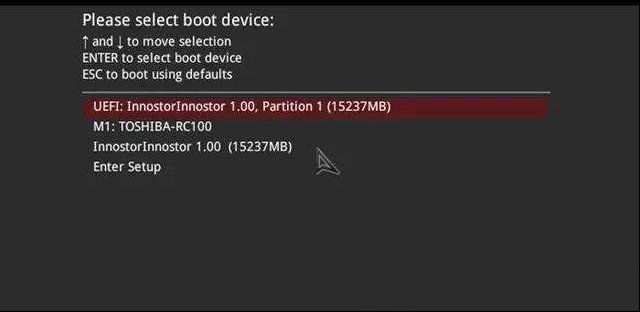

  开机后按住快捷引导菜单键,技嘉主板通常是F12,华硕主板为F8,部分华擎主板是F11。如果不清楚的话可以F10到F12都按下试试,一般屏幕上也会有提示。

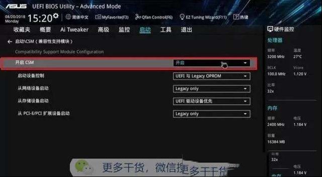

  有的主板的M.2无法识别搞定方式
  一般来说,如果主板支持M.2固态硬盘,但电脑无法识别的话,根据铅锤哥的经验,很可能是“Bios中没有开启CSM”导致的。特别是,如果你的主板芯片是最新一代英特尔3系列的,比如:H310\B360\Z370这三块主板,这种情况特别常见。因为有部分厂商为了加快启动速度,而默认关闭了CSM,导致在BIOS里面无法找到M.2 SSD。
  搞定办法也有:
  1.重新启动电脑,按Del键进入BIOS设置,选择ADVANCED(高级)选项;
  2.进入BOOT(启动)设置界面;
  3.找到“CSM(兼容支持模块)”设置选项;
  4.开启CSM 调至 Enable;
  5.按 F10 键确认保存设置并退出;
  6.重新启动电脑,重新进入BIOS即可找到M.2 SSD了。
