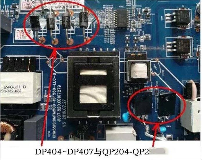

  故障表现为1:屡损背光供电开关管QP204、QP206。
故障原因分析:由于QP204、QP206击穿,通常会引起保险管FP101(5A/250V)熔断,从而出现三无故障。导致QP204、QP206损坏的常见原因是背光LED+电压整流二极管DP404~DP407中的一只或几只击穿,这几只元件的位置如图1所示。

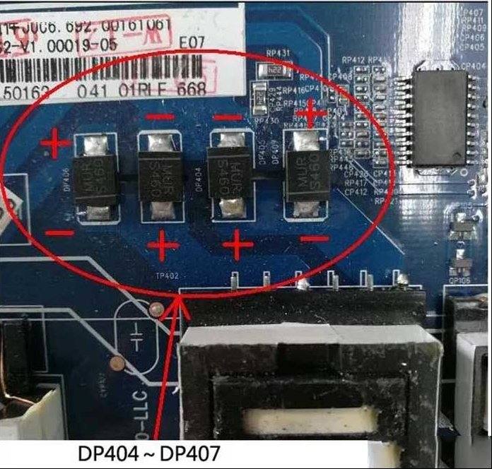

        究其原因,DP404~DP407原用二极管(型号:MUR460)质量不佳,加之本板输出的背光LED+电压较高(可达165V)、输出电流较大(可达570mA)。因此,DP404~DP407易出现击穿现象,从而造成背光供电电路负载过重,致使 QP204、QP206击穿,并连带损坏保险管FP101,或者PFC电路开关管及其S极电阻RP223。值得一提的是,部分该型二合一板的DP404~DP407采用贴片封装形式,如图2所示,这种板更易出现DP404~DP407和QP204、QP206击穿现象。
       实修时,无论DP404~DP407或者QP204、QP206是否全部损坏,建议将其全部更换,并且最好换用同一厂家、同一批次的优质产品,以防换上的元件因性能差异过大而发热损坏 。笔者用SF36型快速二极管(耐压400V,最大输出电流3A)代换DP404~DP407,用MDF5N50F型场效应管代换QP204和QP206,长时间使用,效果较好。
