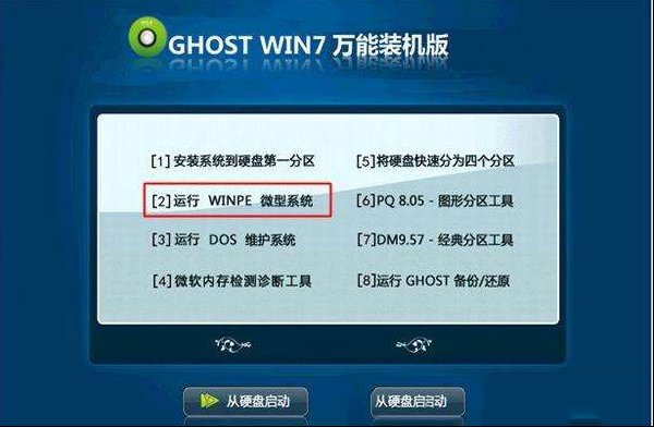

  2、接着就会进入主菜单,按数字2或点击选项2运行pe微型系统。

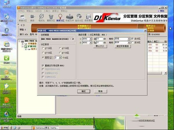

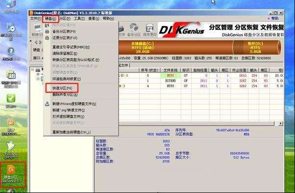

  3、要是你的电脑需要重新分区的话,我们需要点击pe系统中的【硬盘分区DiskGenius】,点击【硬盘】—【快速分区】。
  4、接着进入下一步选择设置分区数目和大小,点击确定即可。

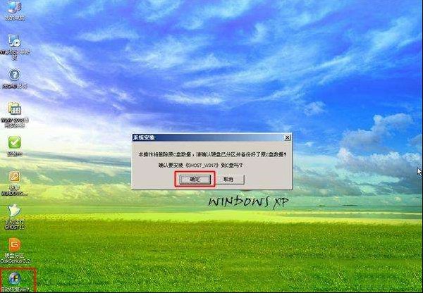

  5、直到分区操作完成之后,我们直接双击【自动恢复**到C盘】,接着会弹出提示框,点击确定。

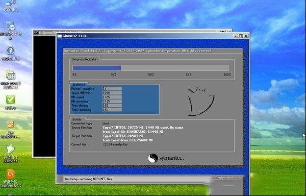

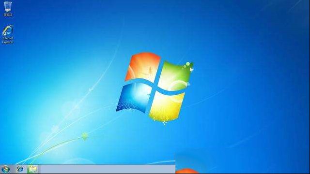

  6、最后会进入到如图界面,这个操作是系统文件解压到C盘操作。

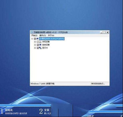

  7、解压完毕之后,电脑会自动重新启动了,这时候我们需要取出光盘,这样就能自动执行系统重装操作了。
  8、系统执行重装操作之后还是会重新启动几次,才能成功进入全新系统桌面,这样才算真正成功光盘装系统哦。
