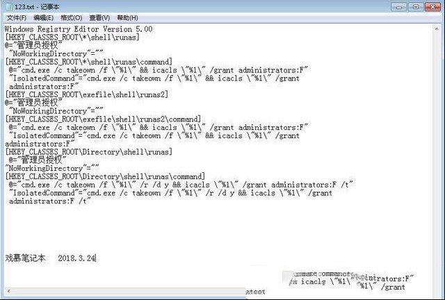

  首先我们要先注册管理员权限,点击左下角Win的Logo图标,点击开始 - 运行(输入notepad)确定或者按回车键,打开记事本;
  2.在记事本中复制以下编码:
  Win Registry Editor Version 5.00
  [HKEY_CLASSES_ROOT\*\shell\runas]
  @="管理员授权"
  "NoWorkingDirectory"=""
  [HKEY_CLASSES_ROOT\*\shell\runas\command]
  @="cmd.exe /c takeown /f \"%1\" && icacls \"%1\" /grant administrators:F"
  "IsolatedCommand"="cmd.exe /c takeown /f \"%1\" && icacls \"%1\" /grant
  administrators:F"
  [HKEY_CLASSES_ROOT\exefile\shell\runas2]
  @="管理员授权"
  [HKEY_CLASSES_ROOT\exefile\shell\runas2\command]
  administrators:F"
  [HKEY_CLASSES_ROOT\Directory\shell\runas]
  @="管理员授权"
  [HKEY_CLASSES_ROOT\Directory\shell\runas\command]
  @="cmd.exe /c takeown /f \"%1\" /r /d y && icacls \"%1\" /grant administrators:F /t"
  "IsolatedCommand"="cmd.exe /c takeown /f \"%1\" /r /d y && icacls \"%1\" /grant
  点记事本左上角的“文件” 另存为 ,在另存为窗口下面的:文件名(N)中输入:管理员授权.reg ,再保存。这时桌面上会有一个:管理员授权.reg的注册表文件,

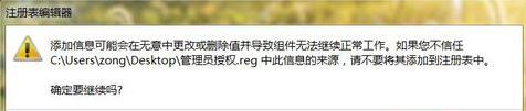

  我们左键双击管理员授权.reg文件,系统会弹出窗口:注册表编辑器,然后选择,是(Y);在点是以后弹出的窗口中点:确定,我们右键单击一个文件夹,会看到右键菜单中有:管理员授权的菜单。
  这样就已经顺利建立了管理员权限,如果遇到删除文件时需要管理员权限时,右键点击该文件夹 - 运行管理员授权,再删除该文件夹就可以顺利地删除了。现在大家知道如何删除需要管理员权限才能删除的文件夹了吧,希望小编的文章能够帮助到你!
