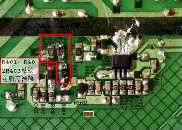

    收到同行送来的故障机壹台长虹50Q1N液晶电视,二次开机,白色电源指示灯闪烁,几秒后指示灯熄灭开机音乐响起,黑屏。用户反映说刚开始出现故障时,偶尔能开机且能正常收看,现在开机后就黑屏,伴音正常。
      根据以往的经验,此类故障多系电源和背光源异常所致。新型液晶彩电的背光源采用LED(发光二极管),在贴装、组装过程中没有按规范操作,尤其是静电防护,都会损伤LED内芯,会造成LED稳定性变差、闪烁等现象。
        该机电源板型号为HSL60D-16S6,板上标注输出12.3V/6A、24V/1A 和58.5V/120mA×16三组电压。开机测量,12V、24V电压正常,但排插CON301中的LED驱动电压为-3.9V,显然不对,正常值应为58V左右。测量背光开启控制电压为高电平,插座CON401中的8组PWM信号均为高电平,这说明主板送来的控制信号均正常。为准确判断是驱动还是光源故障,在开机时监测CON301中的驱动电压,输出电压仍很低,由此断定驱动电路有问题。
       该机的LED驱动输出由D409整流提供,背光驱动芯片型号为NCP1393B(U401),其引脚功能如图1所示。上电测得U401的1脚供电电压为14.7V(正常),3脚(输入电压检测端)电压为2.7V(偏高)。3脚通过三只阻值为2MΩ的贴片电阻R401~403接到高压端,如图2所示,取下这三只电阻测量阻值基本正常。考虑到贴片元件下的粘胶容易变质漏电,于是先清理干净这三只电阻及电路板的粘胶,再重新装回,通电开机,背光亮,故障机修到这里,终于修好值得探讨。。再次测量,驱动输出电压为稳定的58.5V,U401的3脚电压为1.7V。
