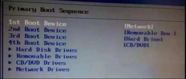

  然后就是同页面下的启动项设置,下图第一项“Primary Boot Sequence”就是。
电脑开机慢的原因图2
  当然,这样的做法理论上会牺牲电脑的稳定性,得失之间还需要小伙伴们自行决定了。
  除了开启FAST BOOT外,启动顺序的设置也很重要,切记不要把网卡作为第一启动项,这样的设置会导致BIOS长时间停留在网卡检测局域网启动上,耗时是所有启动方式里最长的(需要较长时间检测局域网)。对于支持UEFI的,可以选择将首要启动项变更为“Win Boot Manager XXX”,如果硬盘是GPT模式,就可以自动判断运用UEFI方式启动,速度会更快一点。

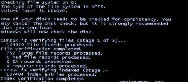

  搞定了这些自检部分的问题,接下来就到了启动的时候,有些小伙伴会发现自己电脑总是在启动时自检磁盘,每次只要不手动按键跳过,就要经历冗长的磁盘检测时间。发生这种情况,通常都是非正常关机引起的,很多人习惯运用完电脑直接按关机键进行关机,有些甚至按主机关机按钮强制关机,这样关机快但对电脑损害极大,同时下次开机会非常慢。

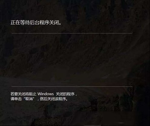

  所以大家关机的时候切记不要太急,正常关闭所有在用的程序(关闭不了的运用进程管理器进行关闭)然后再进行关机操作。

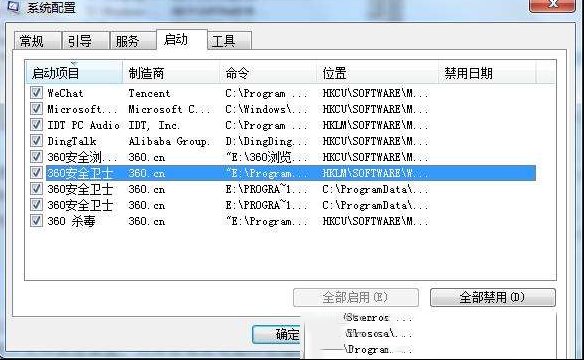

  进入系统后,加载程序的时间会特别长,是不是很多人都有遇到过呢?这主要是因为电脑进入系统后需要加载的程序太多了,这会极大的拖慢开机速度。
  在开始菜单点击运行输入msconfig/或者WIn+R启动运行,输入msconfig命令,这里可以查看下启动的项目,取消一些完全可以手动启动的程序以提升开机速度。(注意,Win10系统请在任务管理器中管理启动项,按住 Ctrl + Shift + Esc 可进入系统管理器。)
