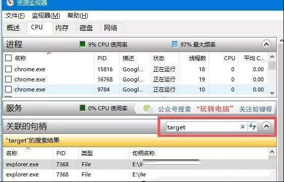

  2.搜索占用的进程
  资源监视器中中,选"处理器"选项卡,下方有个“关联的句柄"选项,选项栏右侧有个搜索栏,我们输入被占用的文件名,下方会显示结果。
Win文件被程序占用无法删除如何维修图2
  可以看到,上面已经显示出被占用的文件(包括路径),这时候就可以右键结束这个进程啦。
