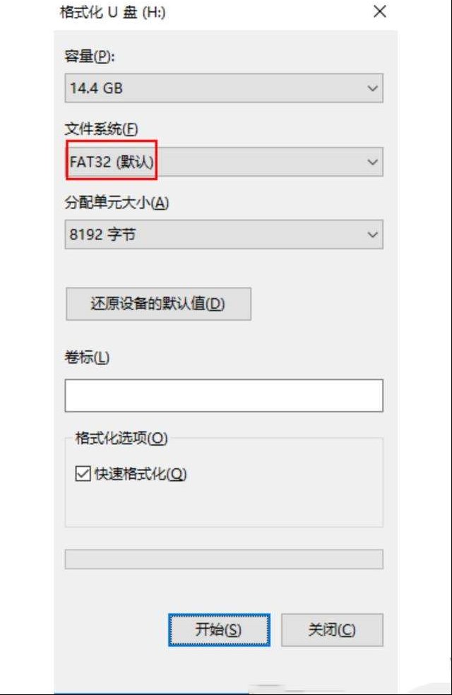

  首先,将U盘插入电脑,将U盘的文件备份,然后右键选择格式化,格式化选项中,文件系统选择 【FAT32】。然后再点击开始,进行格式化。
如何安装Win10操作系统图2

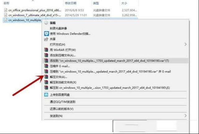

  将下载好的文件系统,解压到系统U盘中,注意是直接在电脑中解压到U盘,不用将系统拷入U盘再解压 (ps: 虽然下载的系统是iso格式的,可以运用普通的解压软件进行解压操作)
如何安装Win10操作系统图3

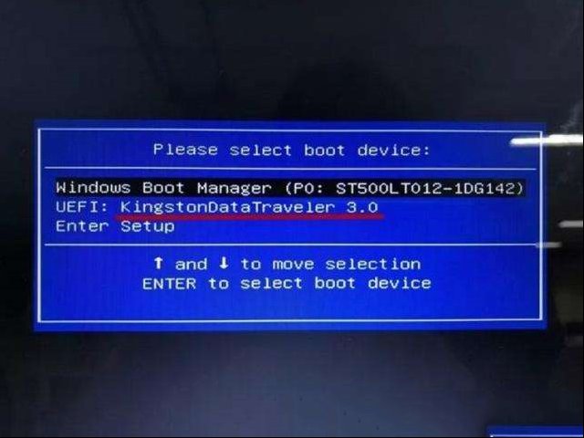

  开机,通过bios设置或者快速启动菜单选择U盘启动。(关于这一点,很多小白都不知道怎么进去,因为各家电脑品牌都有不一样的进入方式,具体的可以通过搜索引擎查询得到)
如何安装Win10操作系统图4

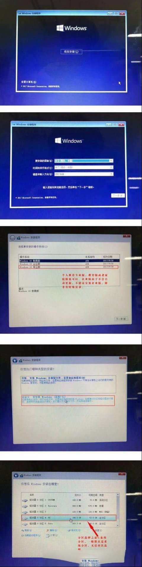

  如果你顺利点了U盘启动了,就说明你已经可以成功了70%了。是不是很惊喜,感觉刚开始就快完成了。通过以下的几张图片,看着图片无脑操作。(如果之前不是安装win10系统的话,那么硬盘的分区表可能是MBR而不是GPT,这是就需要命令行来对做分区表转换了)
如何安装Win10操作系统图5
  基本到这里,点“下一步“就完成90%了。在系统文件写入后,电脑会自动重新启动,这时记得把启动U盘拔掉,然后等待系统提示按部就班就可以完成了。
